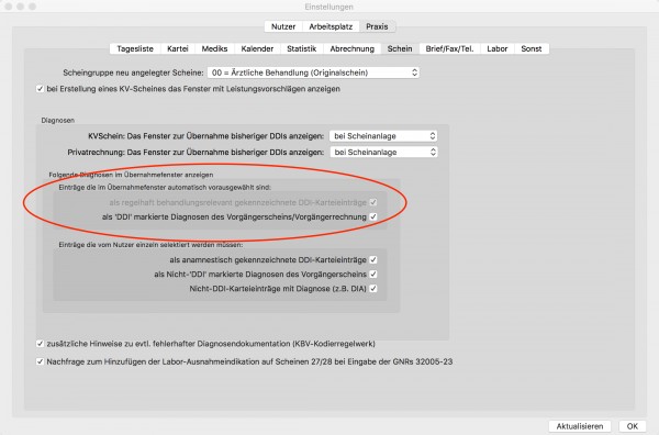

Hallo Herr Müller,
haben Sie folgendes angeklickt ? vgl. Foto Admin>Einstellungen>Schein.
Ja - ist angeklickt.... leider werden die Diagnosen vom Schein nicht übernommen.
