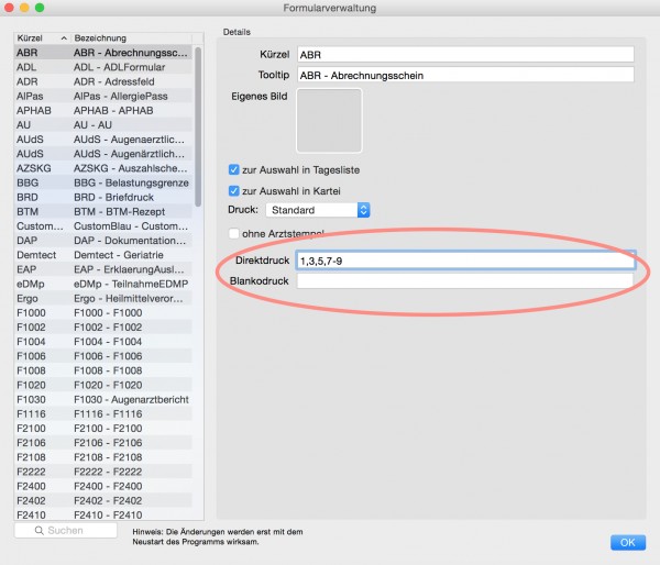

Ich möchte nur bestimmte Seiten eines Formulars drucken, wie kann ich das bewerkstelligen?
Gefragt von (10.3k Punkte)
Bisher gab es eine globale Option, die beim Blankoformulardruck gewisse Seiten unterdrückt, siehe z.B. hier oder hier.
Ab Version 1.24.0 ist es möglich, für jedes Formular einzeln anzugeben, welche Seiten gedruckt werden sollen. Dazu gehen Sie unter Admin -> Formulare auf das Kürzel des entsprechenden Formulars und geben unter "Direktdruck" oder "Blankodruck" die gewünschten Seiten an. Sie können hier sowohl Kommata für die Einzelauflistung der Seiten verwenden als auch einen Bindestrich für eine Gruppierung mehrerer Seiten.
Wenn diese Felder leer sind, schaut tomedo, ob das Häkchen für sparsamen Blankodruck gesetzt ist und richtet sich danach.
