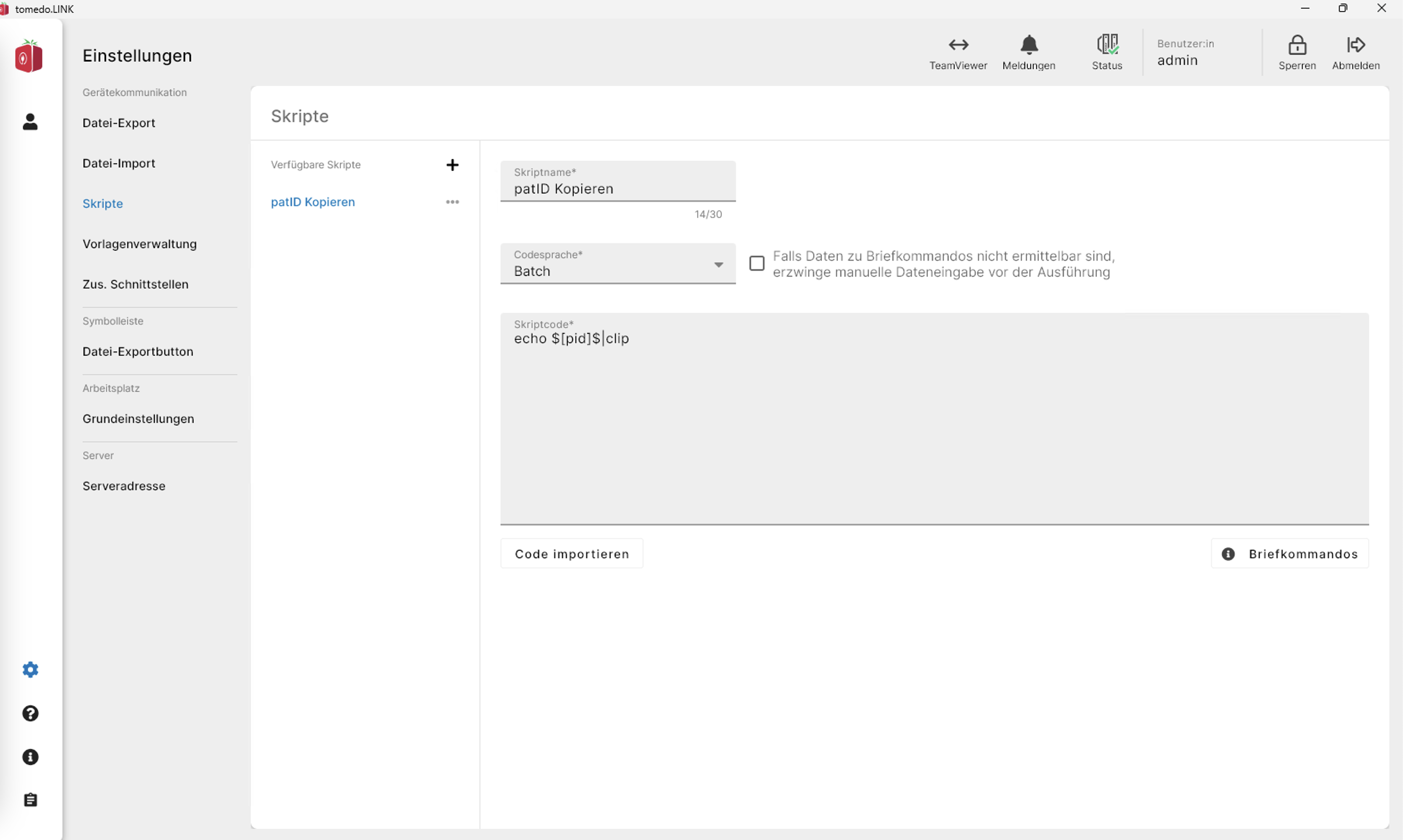

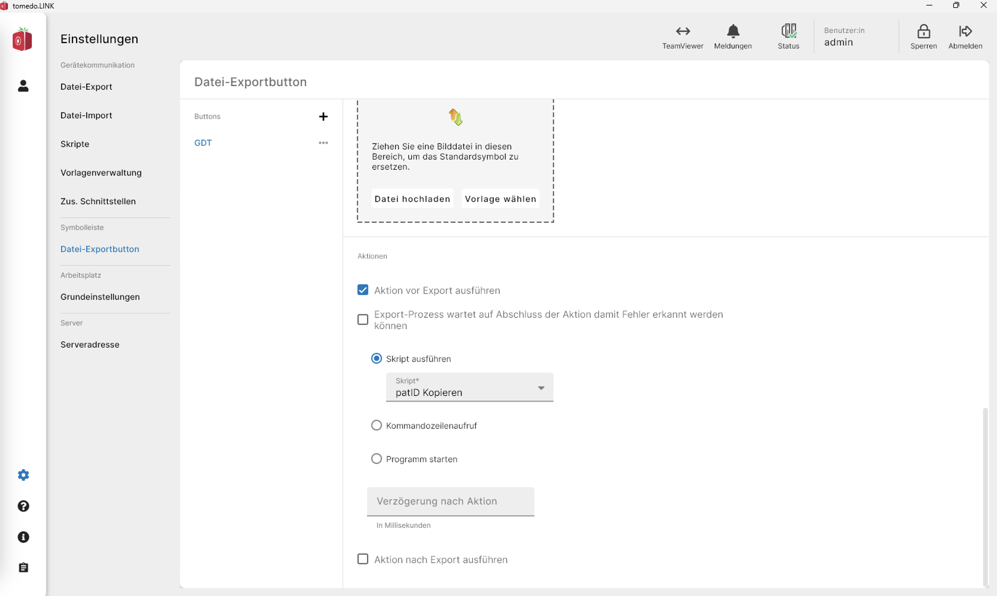

Lieber Herr Tenzer,
Sie sind mit dem Skript schon auf der richtigen Spur. Anbei ein Beispiel:
Skripte-Einstellungen
Export-Button Einstellungen
  • Vor oder Nach Export-Button Klick ein Skript ausführen
  • batch sollte jeder Windows Rechner unterstützen
  • echo $[pid]$ gibt in der Kommandozeile die Patienten-ID aus
    • $[pid]$ ist ein Briefkommando, welches in diesem Fall automatisch durch die Ident des ausgewählten Patienten ersetzt wird
  • clip sollte ebenfalls auf jedem Windows ab Windows Vista verfügbar sein, und kopiert etwas in die Zwischenablage
  • | (horizontaler Strich) dazwischen ist eine "pipe" und leitet die Ausgabe von echo and clip weiter
Gern können Sie auch einen Technik-Termin vereinbaren für die Einrichtung.
