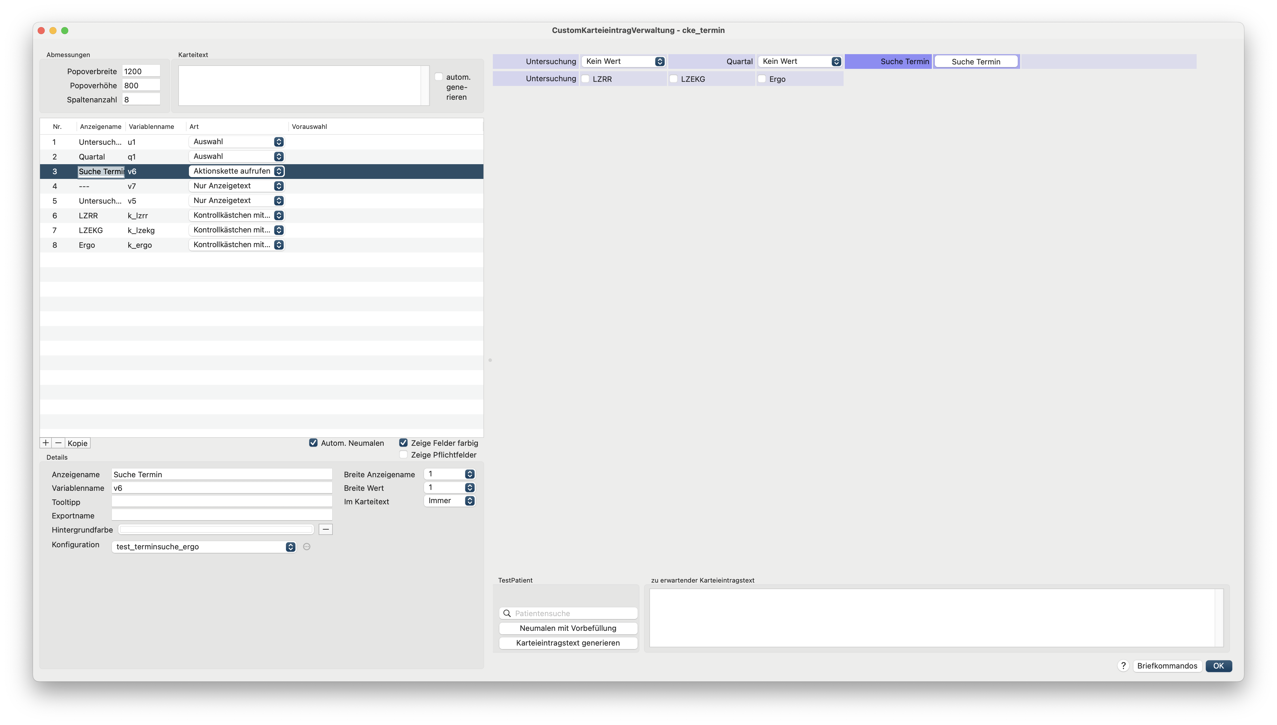

Hi,
ist erst mal nur zum Testen, was am besten funktioniert:
Die Idee wäre, dass die Ärzte innerhalb eines CKE die Terminvorgaben, nach dneen die MFA die Temrine suchen sollen, zusammenklicken (entweder Auswahlfeld oder Ankreuzfeld) und das dieses Terminvorgaben-CKE am Tresen wieder geöfffnet wird. Die MFA klicken auf eine Button, eine AK wird ausgelöst, die den richtige Terminsuchefavoriten mit der entsprechenden Terminsuchevorgabe enthält und die MFA bekommt die verfügbaren Termin angezeigt.
Beispiel: Patient soll in q4 eine Ergo bekommen. Arzt wählt "q4" und "Ergometrie" (und ggf das Jahr) aus, MFA klickt dann auf "Suche starten", es werden alle freien Ergometrietermine in q4 rausgesucht, MFA klickt den Termin an, der für den Patienten passt, Ausdruck Terminkärtchen (bzw EMailversand mit Termin), Fertig.
Ist das realisierbar?
-js
Technisch möglich über ein einfaches if-Kommando:
Textfeld V2 nicht editierbar neu verweist auf das Dropdown mit q1, q2, q3, q4:
$[if $[Dropdown]$ zs_equals q1 01.01.2025 q2 01.04.2025 q3 01.07.2024 q4 01.10.2024 _]$
Terminsuche verweist dann auf das entsprechende Textfeld:
$[karteiEintragValue_withArgs CKE-Test customKarteiEintragEntries.Dropdownauswertung _ N]$

Hi,
habe es wie folgt realisiert:
Jahr und Quartal werden per Dropdown erfasst. Daraus wird ein Datum zusammengesetut
Dann wird eine AK mit dem entsprechendenden Terminsuchefavoriten ausgelöst.
Der gewünschte Zeitraum wird dann mittels "Aus Briefkommando" erfasst.
Funktioniert erst mal. Als nächstes werden noch andere organisatorische Maßnahmen in dem CKE möglich gemacht (Überweisungen, Einweisungen, Briefschreibung).
Danke für die Hilfe!
