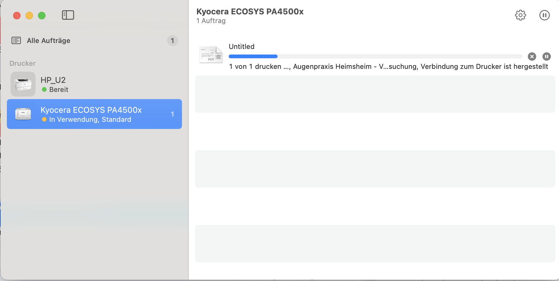

Danke für den Tipp, allerdings mit dem gleichen Resultat, dass er weiterhin nicht druckt, aber "online" angezeigt wird. In den Einstellungen habe ich bevorzugt KPDL und alternativ PCL6 hinterlegt, aber auch dies hat in anderen Kombinationen keinen Erfolg gebracht. Der Druckauftrag wird weiterhin nicht gedruckt, obwohl er eine Verbindung zum Drucker hat, aber lt. Screenshot der Drucker in Verwendung wäre.
