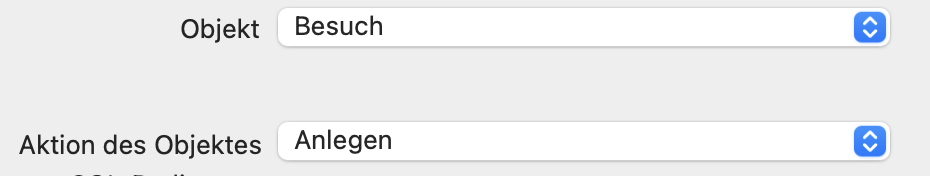

müsste doch funktionieren mit folgendem Auslöser: KarteiEintrag BES Anlegen (Aktion des Objektes)
Das habe ich jetzt nicht getestet, aber bein Karte-Einlesen wird ein BES Eintrag angelegt.

Ist es nicht so, dass das Kartenstecken bereits das Anlegen eines Besuches auslöst?  Das Anlegen des Besuches wiederum kann als Aktionskettenauslöser genutzt werden. Wenn man also die Elemente Ihrer Aktionskette etwas umsortiert, dann sollte es klappen. Hilft Ihnen das weiter?

Danke das hilft!
