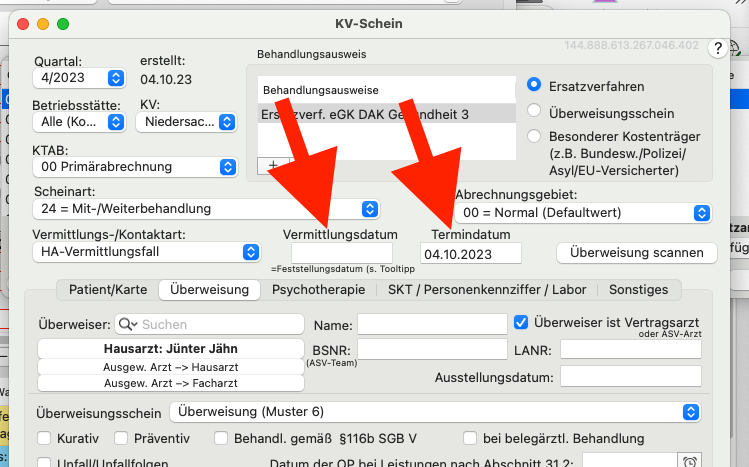

Ich habe heute die KV-Vorabprüfung durch laufen lassen und folgende Fehlermeldung erhalten:
Bitte ändern Sie den Tag der Terminvermittlung in der Feldkennung 4115, falls ein Eingabefehler vorliegt, oder ändern Sie bei einem Hausarztvermittlungsfall das Ausstellungsdatum der Überweisung in der Feldkennung 4102, falls ein Eingabefehler vorliegt oder es nicht hinterlegt wurde, oder prüfen Sie, ob es sich um einen TSS- Terminfall oder Hausarztvermittlungsfall gehandelt hat. Ist dies der Fall, ergänzen Sie die Codierung in der Feldkennung 4103.
Ich weiß aber nicht, was ich an dem Abrechnungsschein falsch gemacht habe. Tomedo hat mir diesbezüglich auch keine Fehlermeldung gesendet. Welches ist die Feldkennung 4103?

Sehr geehrte Frau Kage
vermutlich stimmen diese Felder nicht überein und/oder die Dokumentation der Grundpauschale (Datum) passt nicht zu den gezeigten Datums
Für die genaue Klärung ist es wichtig zu wissen was es für ein TSVG Fall war und was die restlichen Infos sind.
