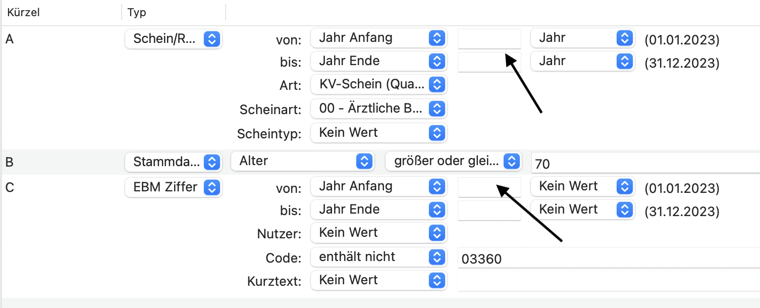

Habe mal versucht, in der Statistikverwaltung dies nachzustellen, das klappt aber nicht. Was stimmt hier nicht und was muss in das Feld ganz rechts rein?
Ich habe anscheinend den Baukasten nicht kapiert. Gubt es dazu eine Anleitung o.ä.?

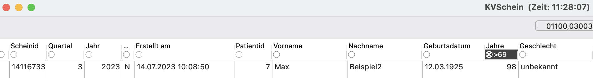

diese Anfrage lässt sich leicht mit der KVSchein-Statistik beantworten. Sie suchen zunächst nach aktuellen Scheinen mit der Ziffer:
Anschließend filtern Sie das Ergebnis nach dem Patientenalter über die Spalte "Jahre":

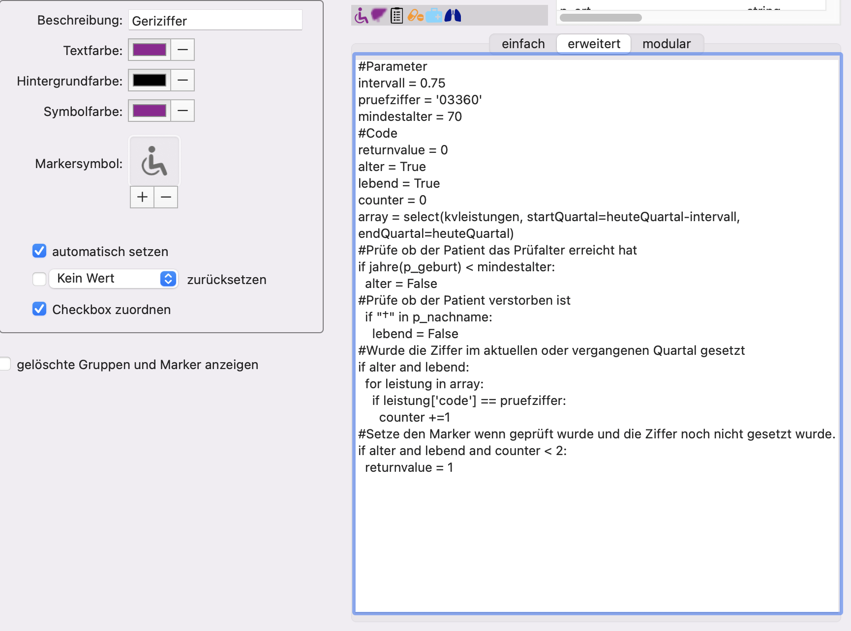

Okay. Sie können solche Patienten auch z.B. mit einem Patientenmarker identifizieren. Wir haben dafür vor einige Zeit einmal folgende Markerautomatisierung geschrieben. Der Marker verschwindet, sobald Patienten innerhalb der letzten 4 Quartale die Ziffer 2x haben:
#Brauchen einen Marker für GKV Patienten, die min. 70 Jahre alt sind, nicht verstorben, die Ziffer 03360 im aktuellen und den vergangenen 3 Quartalen insgesamt nur maximal 1x erhalten haben.

Dann können Sie diese Automatisierung verwenden. Sie prüft, ob die Ziffer bereits dieses oder letztes Quartal abgerechnet wurde:
#Brauchen einen Marker für GKV Patienten, die min. 70 Jahre alt sind, nicht verstorben, die Ziffer 03360 weder im aktuellen noch im letzten quartal haben. Sobald die Ziffer gesetzt ist, soll der marker verschwinden.
