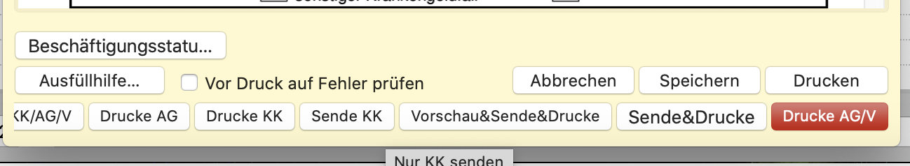

Welchem Button muss ich beim Ausdrucken eigentlich betätigen? Und gibt es auch eine Möglichkeit ohne Ausdruck?
Beantwortet von (25.4k Punkte)
Die untere Zeile der Knöpfe sagt denke ich klar was passiert. Wenn "Sende KK" steht, dann wird nur an die Krankenkasse gesendet ... mehr nicht.
Welchen Knopf Sie nutzen "müssen" hängt von Ihrem Anwendungsfall ab. Der Grüne Knopf ("Sende&Drucke") ist der KBV vorgesehene Anwendungsfall, der blaue Knopf ("Drucke AG/V") ist der Forum-Konsenz-Präferenz-Knopf für schnelles Arbeiten während der Sprechstunde.

Komisch, bei mir gibt es außer "Drucke AG/V" keine farbigen Knöpfe.
Dann haben Sie ein sehr altes Betriebssystem.
Ich nutze OS Catalina 10.15.7

Senden und Signieren funktioniert aber nur, wenn etwas gedruckt wurde. Ich möchte aber an liebsten gar nichts drucken, sondern Formulare elektronisch an den Patienten verschicken.
Ok, hier kommt eine "Sicherheits"überlegung unsererseits zu Tage. Wenn Sie eine AU "nur" speichern, dann kann man die AU noch editieren. Im Massenversand kann das u.U. nach Hinten losgehen, also
  • AU wurde aus versehen angelegt
  • AU wurde noch nicht fertig gemacht
  • AU wurde von einem Mitarbeiter/in noch editiert
Wenn Sie dann einen Massenversand machen könnten/werden falsche eAUs raus gehen.
Spontan fallen mir 2 Vorschläge ein:
  1. Eine Option die den Massenversand von noch gedruckten AUs erlaubt (wäre dann Ihr Risiko)
  2. Einen "Fertig zum Versand ohne Drucken" Knopf
Möglichkeit 2 klingt sehr gut.
Möglichkeit 2 würde ich begrüßen
Meine Meinung nach soll der Knopf - Drucke AG auch eine Farbe bekommen und sichtbarer werden.
Ich drucken seit Monaten nur den AG Exemplar und mit nur sehr wenigen Ausnahmen sind die Patienten sehr sehr froh weniger Papier zu bekommen. Das sparrt außerdem 50% Resourcen.
Das Exemplar für den Arbeitgeber wird ab 1.1.23 nicht mehr benötigt.
Im letzten Rundschreiben hat uns die KVMV mitgeteilt, dass der Ausdruck für den Patienten nicht verpflichtend sei aber möglich. Jede Praxis könne selbst entscheiden. Ich für mich möchte eigentlich das Papier nicht mehr verschwenden würde meinen Patienten aber gerne das ganze als PDF über die arzt-direkt-App zur Verfügung stellen. Der Versand der eAU an die KK in der Sprechstunde ist unpraktikabel da es zu lange dauert. Ich versende immer als Stapel am Ende der Sprechstunde. Mir wäre analog zu der oben genannten Möglichkeit des "Fertig zum Versand ohne Drucken" am liebsten mit der Option falls gekoppelt die eAU per arzt-direkt zu verschicken. Bzgl der arzt-direkt-Kopplung wäre möglciherweise eine Lösung per Checkbox, analog zur eRp-Verwaltung, am sinnigsten. Diese einstellung sollte sich das System merken.

nach unserer Auffassung müsste es mit der neuen Regelung doch auch einen Button geben müssen der heißt: Sende KK & Drucke V?
Denn der AG bekommt keinen Ausdruck mehr, der Versicherte möchte meistens auf Wunsch noch einen Ausdruck und der Teil für die KK wird schon lange versendet.
Ist ein solcher Button in Planung oder gibt es einen Grund warum dieser Button keinen Sinn machen würde?
