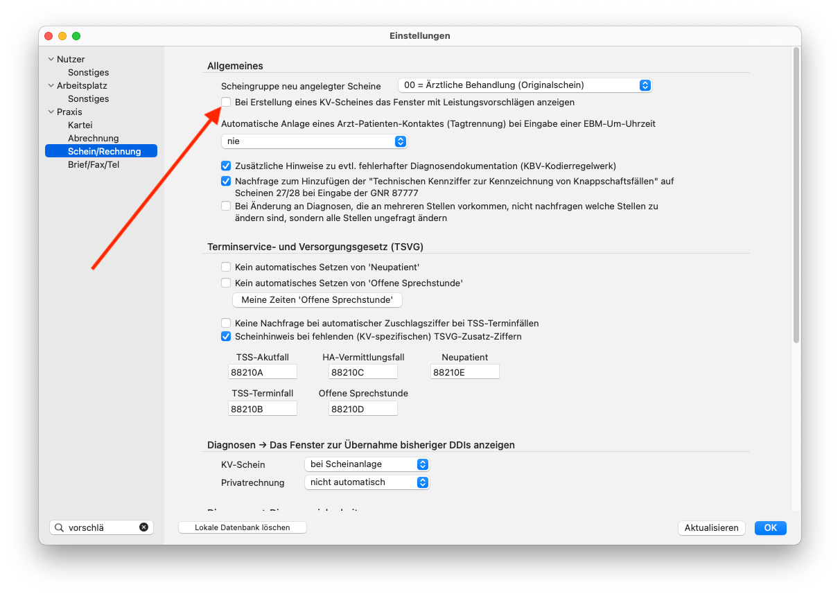

Kommt das beim Öffnen der Kartei oder 'nur' bei Anlage des Scheins. Letzters liesse sich über folgende Einstellung steuern:

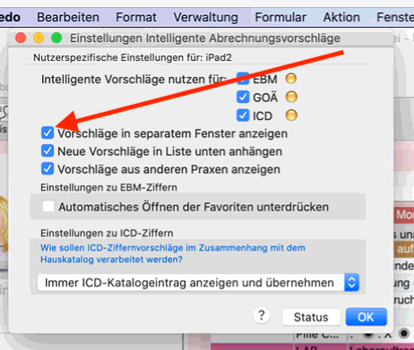

Wenn Sie die intelligenten Leistungsvorschläge aktiviert haben, könnte das temporäre deaktivieren der folgenden Einstellung helfen.
Es ist allerdings ein bisschen komisch, dass die Ordinationsgebühr bei Ihnen vorgeschlagen wird. Dadruch könnte es sein, dass das Popover trotzdem aufgeht. Die Ordinationsgebühr ist meines Wissens nach kein intelligenter Leistungsvorschlag sondern ein manuell bestimmter Vorschlag - und immer wenn manuell bestimmt wird, dass die Ordigebühr dokumentiert werden könnte, dann wird das Popover angezeigt.
Testen Sie doch bitte ggf. auch einmal, ob das Problem mit der Ordigebühr auf 41er-Scheinen verschwindet, wenn Sie die intelligenten Leistungsvorschläge deaktivieren.

Ab v1.98 (Qurtalsupdate Q3-21) wird es die folgende (praxisweite) Einstellung geben.
Beantwortet von (74.9k Punkte)
Dieses Feature würde aber nur nutzerspezifisch Sinn machen. an der Anmeldung wollen wir die Leistungsvorschläge ja bitte haben!
Hier erweiterte Konfigurationsmöglichkeiten zu schaffen, sprengt leider das Zeitbudget, dass ich aktuell für so etwas aufwenden kann.
Sie haben ja angemerkt, dass Sie das im Notdalldienst nervt. Sie können das also einfach für die Dauer des Notfalldienster praxisweit deaktivieren.

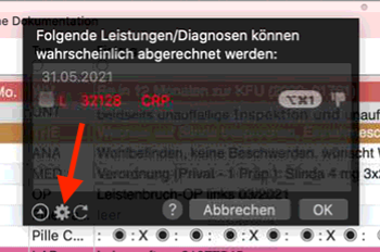

Das Leistungs-Popover stört mich ebenfalls. Es werden Leistungen vorgeschlagen, die schon in der Akte sind, es werden Leistungen für vergangene Besuche vorgeschlagen, und es werden Ziffern vorgeschlagen, die die KV Hessen automatisch zusetzt. bislang hat mir das Werkzeug nicht geholfen, sondern bei jedem Öffnen der Kartei gestört und Zeit gekostet - wurde es denn irgendwo angekündigt oder im ChangeLog erwähnt?

Das kleine Schwarze Fenster ist eine Nutzereinstellung und kann als solche als Admin eingeloggt für alle Nutzer geändert werden, die nicht explizit selbst die Einstellung geändert haben. Sie können es deaktivieren, indem Sie die im Bild gezeigte Einstellung ändern. Danach wird es nicht mehr angezeigt werden.

Es bleibt mir also nichts anderes übrig, als Ihnen zu empfehlen, dass automtische Fenster in den Einstellungen zu deaktivieren. Evtl. reicht es, wenn Sie dies für den 'admin'-Nutzer tun. Wenn das nicht hilft. müssen Sie es bei jedem Nutzer einzeln deaktivieren.
