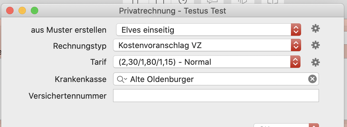

Ich mühe mich vergeblich ab, aus eine Aktionskette heraus einen Kostenvoranschlag zu erstellen.
Ich habe mir in den Rechnungseinstellungen eine Vorlage(Muster) für Kostenvoranschläge erstellt. Dort kann ich auch eine Rechnung erzeugen.
Das funktioniert aber nicht aus einer Aktionskette.
Was mache ich falsch?
Dass hier Elves beidseitig steht und oben nicht, spielt keine Rolle, sondern nur demonstrieren, dass ich über die Aktionskette oder Aktionskettenbedingungen verschiedene Kostenvoranschläge erstellen möchte.
Alternativ müßte ich entsprechende PDF`s hinterlegen, die kann man aber nicht wie einen Kostenvoranschlag mal eben schnell aktualisieren, der Aufwand ist ungleich größer.

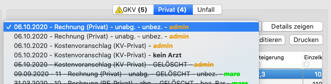

in der v1.90.0.13 können Sie vordefinierte Musterrechnungen via Aktionskette anlegen lassen
(die neu angelegte Rechnung / KV wird nur angelegt und nicht automatisch ausgewählt)

Das funktioniert schon, es fehlt nur ein Minischritt. Der Pat soll ja bei "Klick auf x" den IGEL Kostenvoranschlag im Drucker haben.
Sie möchten in der Aktionskette für den Pat: Einen Kostenvoranschlag erstellen (geht), den befüllen aus der Vorlage (geht) und dann die IGEL Rechnung drucken lassen. Das geht nicht, weil der Kostenvoranschlag nicht ausgewählt wurde. Hier fehlt ein kleines Ding.
Besteht die Möglichkeit eine Option anzufügen, dass diese automatisch erstellen Kostenvoranschläge/Rechnungen auch noch direkt gedruckt werden?!
