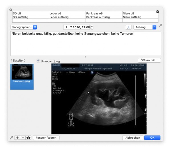

Muss es ein Custom-Karteieintrag sein?
Text- / Anhangs- Einträge bieten die Funktion, spezielle Textbausteine zu hinterlegen...

Stimmt, das wäre eine gute Möglichkeit, das hatte ich noch nicht im Sinn.
Die Idee war so was in der Art nachzubauen: https://www.alexeberth.bplaced.net/wordpress/sono.php
sehr komfortabel zum Befunden und auch für andere Dokumentationen, der Vorteil wäre hier, dass man nicht linear durch die Kette geht sonder selbst entscheiden kann welchen Reiter man bearbeiten will.
Und wie Kollege Klaproth schon schrieb die tlw. etwas unübersichtlichen Customs strukturieren zu können. Im Sinne von Auswahlfeld A aktiv zeige Elemente XY im Custom, Auswahl B zeige Z.. usw.
Das sollte aber mit den Text- / Anhangs- Einträgen erst mal gut gehen. Das ist so wie das Menü, das ich mir vorgestellt habe. Vielen Dank für die beiden Antworten.
