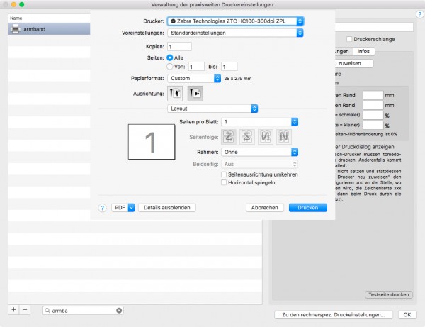

Tomedo unterstützt zur Zeit 1 Armbanddrucker (Zebra HC100), welcher Labels der Größe 25mm*279mm ausdrucken kann. Vermutlich können weitere Armbanddrucker, welche die gleiche/ähnliche Labelgröße haben, verwendet werden (nicht getestet).
Um den Drucker korrekt zu benutzten und das Armband mit Patientendaten zu bedrucken, muss folgende Konfiguration vorgenommen werden:
1. Installation des Druckers auf dem Mac OSX System mit den vom Hersteller mitgelieferten Treibern
2. Festlegen der Standard-Medium-Größe des Druckers auf dem Mac-OSX System (im CUPS unter http://localhost:631/ , ggf vorher im Terminal 'cupsctl WebInterface=yes')
3. Einmalig: Anlegen eines Praxisweiten Druckprofils in Tomedo mit der entsprechenden Papiergröße:
4. nun kann der Drucker aus Tomedo heraus angesteuert werden. (Entweder per Formular-Aufruf "Armband" oder per Button im OP-Termin-Eintrag "Armband drucken")
