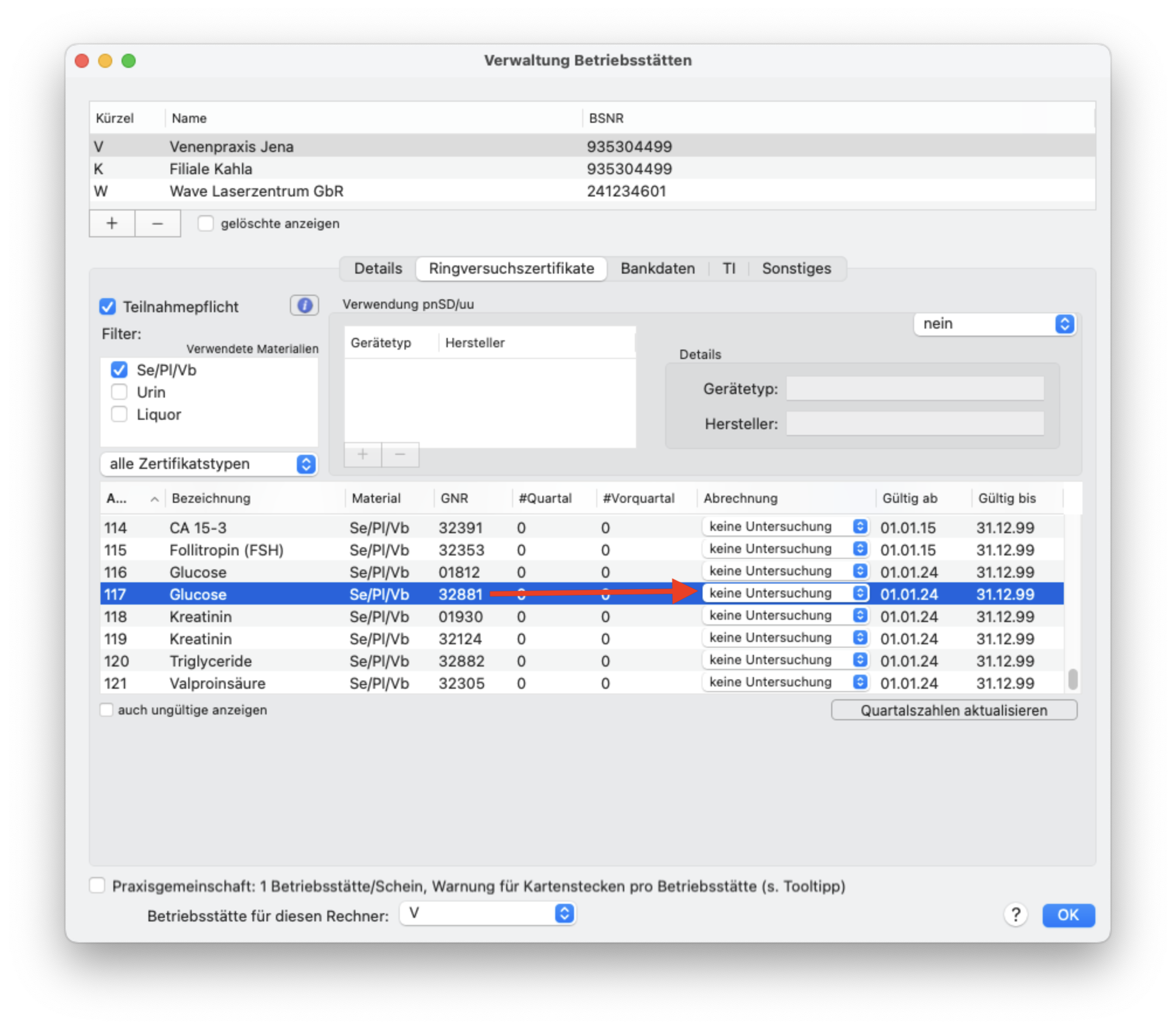

Es handelt sich um eine Änderung zu Q1-24. Die Ringversuche wurden in Version 1.08 um die Analyt-IDs 116 bis 122 erweitert (inklusive neuer betroffener EBM-Ziffern, https://applications.kbv.de/S_NVV_RV_ZERTIFIKAT.xhtml).
In tomedo können Sie die dazugehörigen Zertifikate ggf. (falls sie Glucose-Untersuchung mithilfe der Materialien [Se/Pl/Vb] druchführen) in der Betriebsstättenverwaltung hinterlegen (s. Screenshot).
Was dort genau zu hinterlegen ist, müssten sie ggf. mit Ihrer KV klären.

Wenn der Haken nicht gesetzt ist, heisst das einfach, dass keine Ringversuchszertifikate von Ihnen genutzt werden. Wenn Sie aber Glukose anhand von Se/Pl/Vb selber(?) bestimmen, dann braucht es dafür seit Q1-24 ein Ringversuchszertifikat.
Für inhaltliche Fragen zu Ringversuchszertifikaten, wenden Sie sich bitte an Ihre KV.
