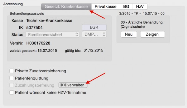

Das Kreuz gebührenfrei setzt tomdeo nur, wenn für den Patienten im System ein Zuzahlungsbefreiung erfasst wurde. Dies kann im Fenster 'Patienteninformationen' unten links vorgenommen werden.
