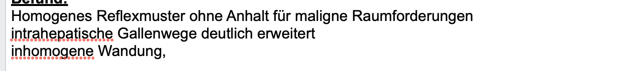

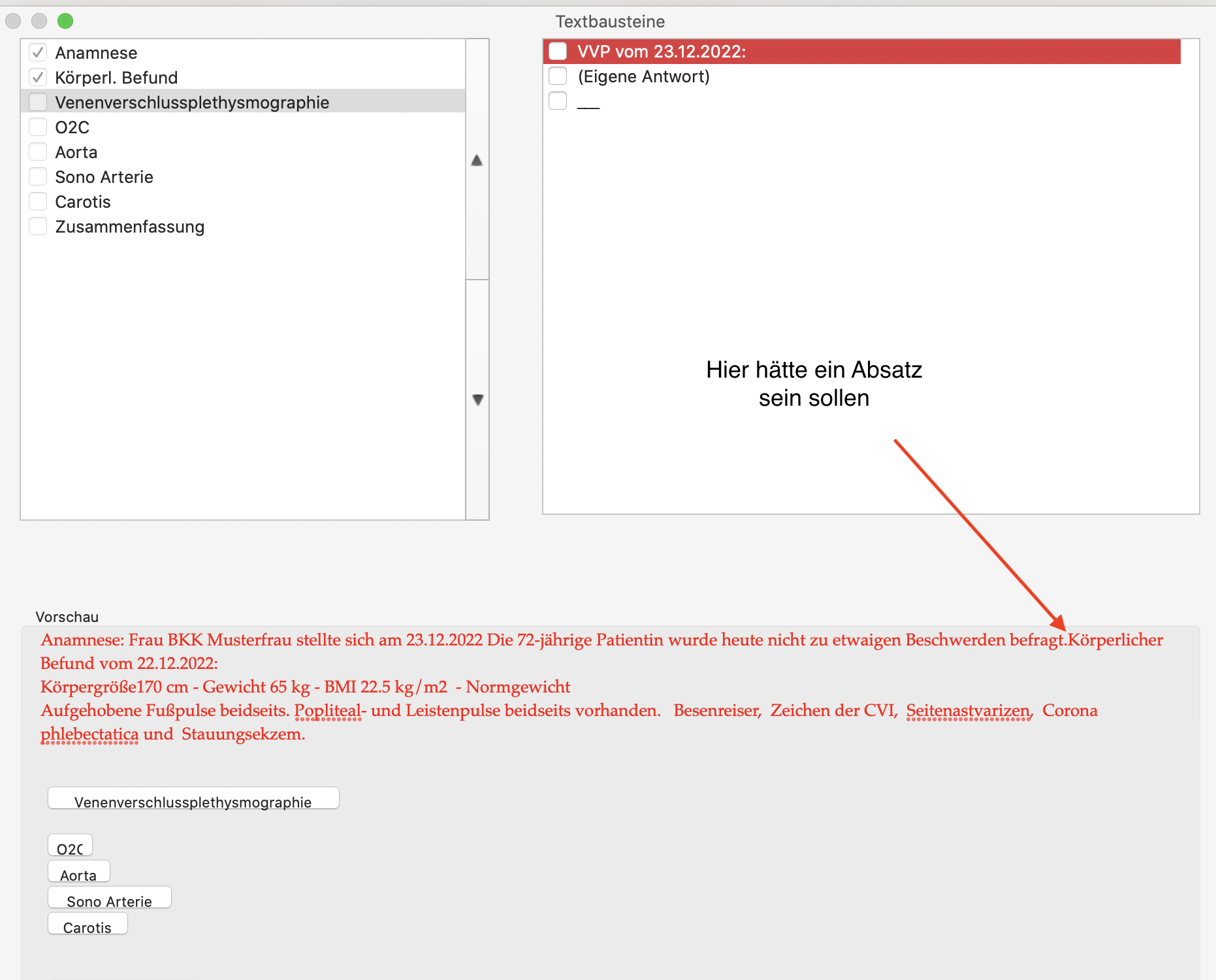

Ich habe einen Textbaustein, der die Inhalte verschiedener CustomKarteieinträge in einem editierbaren Karteieinträg zusammenfasst.
Die fett hervorgehobenen sind die Karteienträge, die übernommen werden sollen. Sobald man den Textbaustein aufruft, werden die entsprechenden Karteieinträge in Form eines Frage - Auswahl Katalogs angezeigt.
Ich möchte, dass die Abstände zwischen den übernommenen Texten immer gleich sind. Bei mehreren Fragebausteinen nacheinander soll sichergestellt werden, dass die Antworten einheitlich voneinander getrennt dargestellt werden
Mit dem Kommando "SUFFIXWHENCONTENT" will es nicht funktionieren.
Der Text sieht dann so aus:
Die Abstände werden immer größer. Auch mit dem Kommando "SUFFIXWHENCONTENT" und entsprechnden Zeilenumbrüchen will es nicht klappen.

Auch mit Update auf die neue Version funktioniert es nicht mit den fixen Abständen.
So sieht das dann in der Entwurfsansicht aus:
Zwischen den Einträgen des Textbausteins darf es keine Zeilenumbruch geben (muss alles hintereinanderweg stehen). Dafür muss SuffixWhenContent 2 Zeilenumbrüche beinhalten um eine Leerzeile zwischen zwei ausgewählten Textfragmenten zu erhalten.

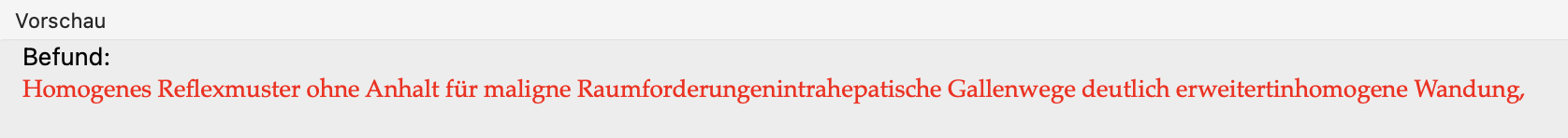

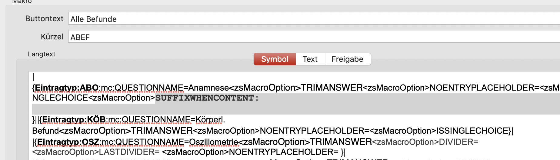

Soo sieht der textbaustein aus:
Beim Aufruf wird diese Vorschau erzeugt:
Und das erscheint im Karteieintrag:
@ Herr Klaproth Ich glaube, der Fehler ist, dass Sie statt eines = einen : hinter dem Argument "suffixwhencontent" verwandt haben
Hallo Herr Klemenz,
vielen Dank. Ziemlich blöd von mir. Aber das war nur ein Teil der Lösung, zumindest nur die erste Frage.
Sobald man eine der Fragen überspringt, werden dennoch die Leerzeilen übernommen und die Abstände der weiteren Textbausteine werden entsprechend größer. Das passiert sogar dann, wenn mangels vorhandener Einträge die Fragenauswahl nicht vorhanden ist, auch dann werden die Leerzeilen mit dazwichen geschoben.
In Ihrem Screenshot haben Sie suffixWhenContent nur im ersten (Anamnese)-Teil hinterlegt. Es muss aber bei jeder Eintragtyp-Frage mit dazu.

Ich habe das auch bei den übrigen Fragen gemacht
So sieht es dann aus:
Wenn ich das auf ihrem letzten Screeshot richtig interpretiere, haben Sie immer noch einen Zeilenumbrich zwischen allen Eintragstypen. Der darf dort nicht mehr stehen, da sich suffixWhenContent um alle notwendigen Zeilenumbrüche kümmern soll. (das eine falsche Vorschau entsteht müssen sie erstmal ignorieren, aber das Resultat im Karteieintrag sollte dann korrekt sein)
Danke, das war das zweite Problem. Jetzt klappt es.
