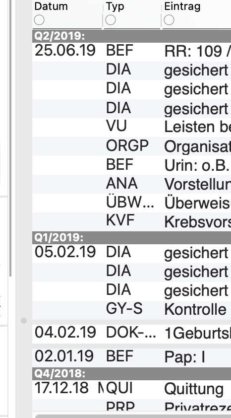

Eigentlich sind die Besuche aus turbomed übernommen worden, tauchen also in der Karteikarte auf. Wenn ich Ihr X-Kommando aber übernehme und als Bedingung setzte sowie als Auslöser ein neuer Patientenbesuch, werden die To-Dos bei allen Patientenbesuchen eingetragen.

wurden die alten Besuche aus TM auch unter BES abgespeichert?

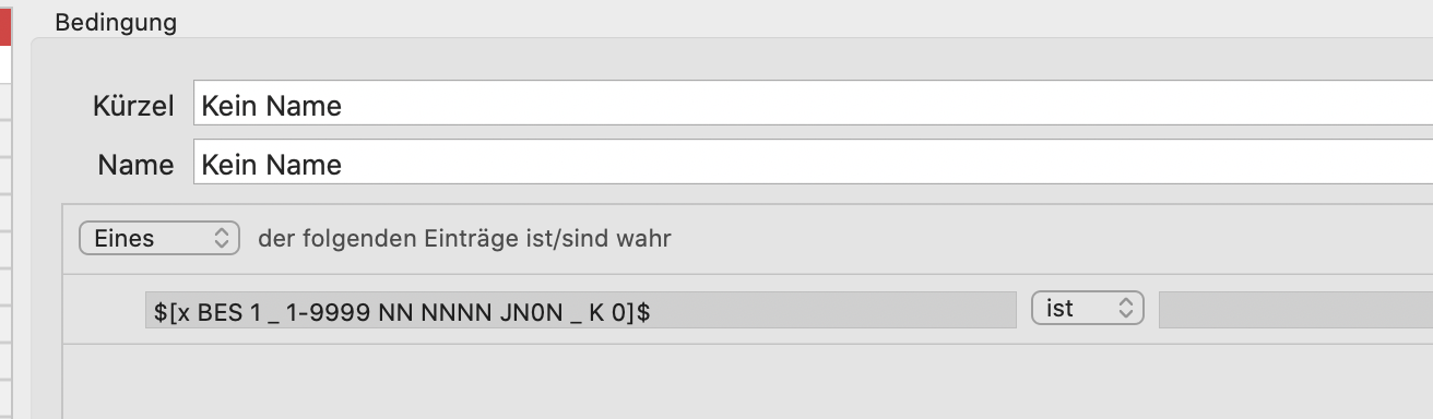

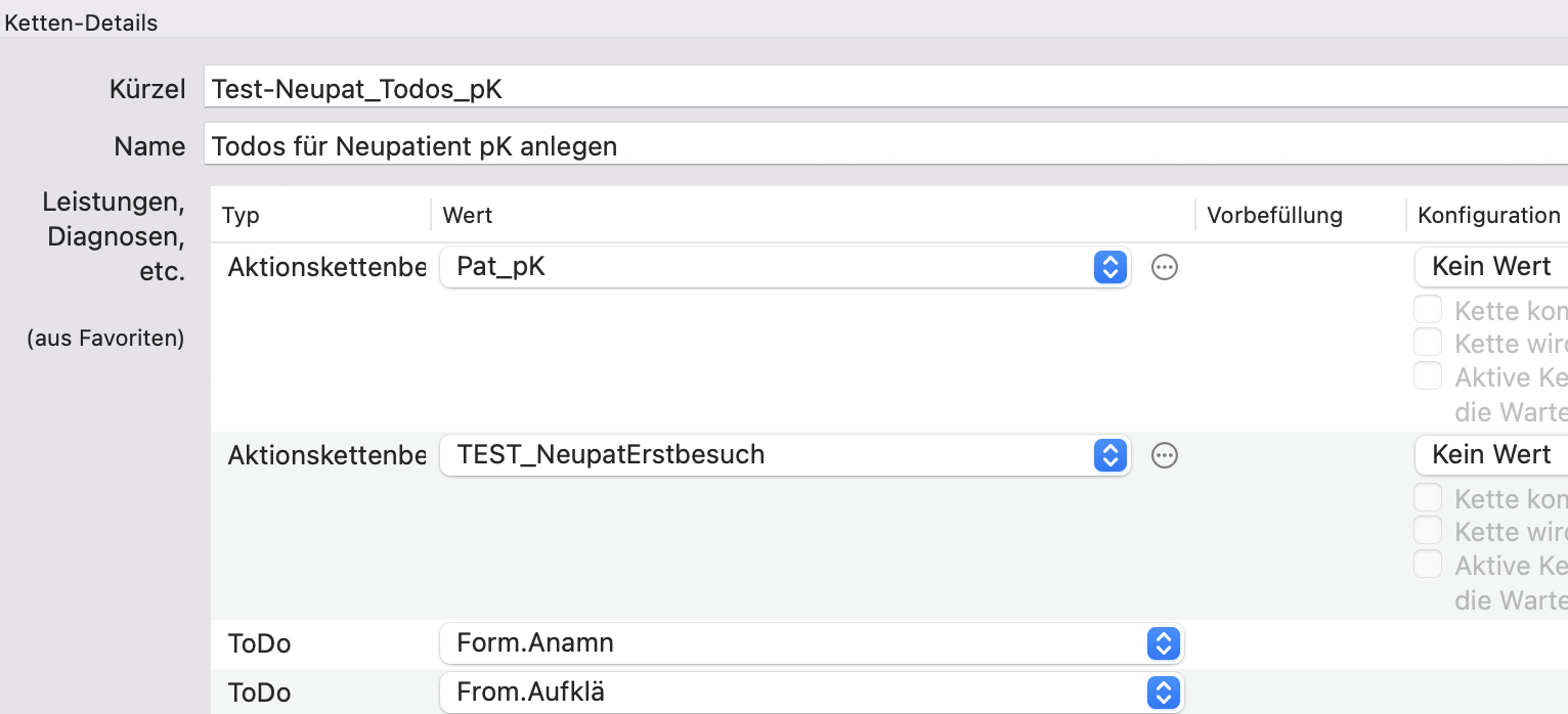

wollen Sie evtl. mal Screenshots posten? (von Aktionskette und Bedingung)
Vielleicht hat sich ja irgendwo ein Fehler eingeschlichen...
Ja, das wird es sein, "BES" taucht nicht auf.
Versucht habe ich es so:
und dann als Kette
als Auslöser war die Besuchsanlage vorgesehen.

Herr Tenzer, es funktioniert doch, danke, ich hatte einen Fehler im x-Kommando. Danke!
