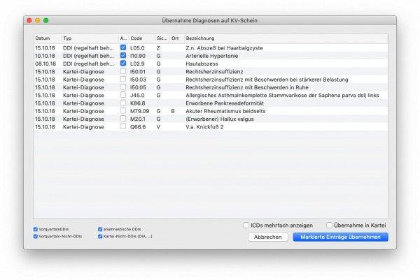

Tomedo füllt Scheindiagnosen nicht automatisch auf, sondern nur nach Nutzerbestätigung. Dafür gibt es das Fenster/Toolbar-Item DDI->Schein
in welchen alle nicht-anamnestischen DDIs vorausgewählt sind. Mit 'Markierte Einträge übernehmen' erfolgt die Bestätigung druch den Nutzer per einem Klick.
Man kann in den Einstellungen festlegen, bei welcher Gelegenheit sich das Fenster automatisch öffnen soll:
