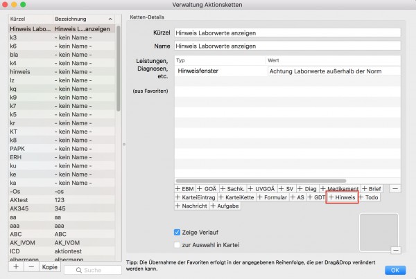

2. Es wird eine Aktionskette definiert unter Admin->Aktionsketten
