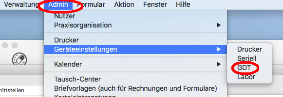

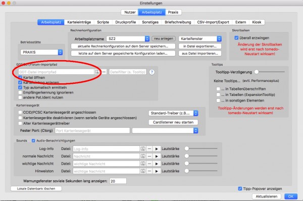

GDT Geräte bindet man relativ easy ein:
Hier ein neues Gerät anlegen
Und dann halt die Felder einstellen die an das Gerät geschickt werden sollen...
Einlesen geht dann über GDT import.
Ist alles schon vorgebaut. Zollsoft muss da nix machen, es sei denn Du möchtest die Daten alle in ein Custom-Formular einlesen o.ä., da würde ich dann aber einfach mit Applescript was basteln statt mich in Tomedo abzuplacken...

Hinweis: GDT -> Customkarteieintrag befüllen geht schon über den Reiter "Eigene Felder"
