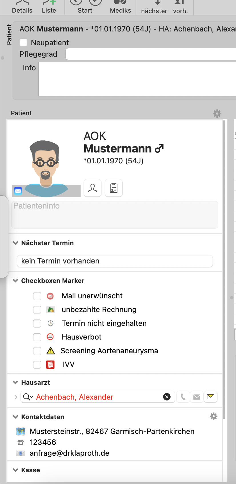

Ein Privatpatient, mit seit Jahren konstanter Wohnadresse auf Sylt, hat heute eine Verordnung von mir erhalten. Auf der war als Anschrift Mustersteinstraße 3, 82467 Garmisch-Partenkirchen eingetragen.
Der Fehler ist glücklicherweise gleich aufgefallen. Tatsächlich war die ursprüngliche Adresse in den Stammdaten ohne unser Zutun geändert!
Ich habe geprüft, dass alle vorherigen Verordnungen und auch Rechnungen immer auf die korrekte Sylter Adresse ausgestellt waren. Heute haben wir lediglich einen neuen Besuch und Privatbehandlungsfall angelegt. Dabei wurde die Adresse in den Stammdaten ohne unser zutun geändert.
Die fälschlich eingetragene Adresse existiert tatsächlich bei Google.
Über die Statistik habe ich folgenden Musterpatienten gefunden:
Bei dem ist aber keine Hausnummer angegeben.
In den vergangenen Tagen sind tatsächlich auch an anderen Stellen Fehler ähnlicher Art aufgetreten, wobei auch fremde Daten in Formulare eingetragen waren, die Fehler kann ich aber nicht mehr rekapitulieren.
Gibt es eine Erklärung für diesen offensichtlichen Fehler?
