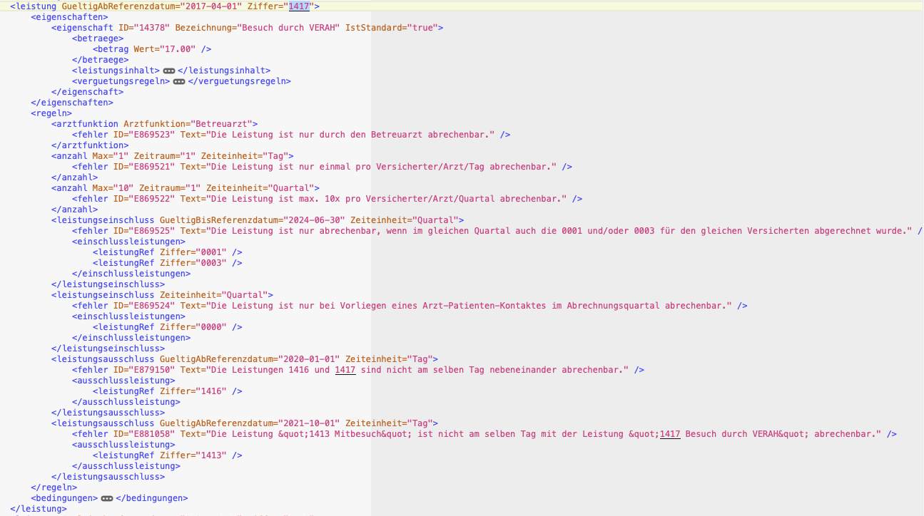

Das ist der aktuelle Vergütungsanhang des TK Vertrages:
Da ist die 3250 nur als eine von 3 Möglichkeiten angeführt, und bei den Abrechnungsvoraussetzungen steht es gar nicht....
Die Fehlermeldung ist die identische wie oben:
1417 (vom 19.11.2024, je): Die Leistung kann nur abgerechnet werden, wenn das Basismodul Geriatrie (3250) in den letzten zwei Teilnahmejahren abgerechnet wurde.
Das ist schon an sich missverständlich, weil bei der TK nur einmal in 2 Jahren die 3250 abgerechnet werden kann, der Text suggeriert das ich das in jedem Jahr abrechnen muß (so ist es - damit wir alle komplett durcheinander kommen - bei der IKK...)
Es gibt leider tatsächlich eine Diskrepanz zwischen der Anlage 3 (HZV-Vergütungspositionen) und der xml-Datei mit Selektivvertragsdefinitionen, die wir für den Import von Ziffern und Regeln benutzen. Es gibt aber auch eine gute Nachricht - im Q1/2025 wird diese verwirrende Regel für die Ziffer 1417 rausgenommen.
Was die Fehlermeldung betrifft: der Fix in v1.148.0.16 wurde nur für die 3250 (ausnahmsweise) gemacht.
Angesichts der neuen Ziffern und Regeln und um diese einzelnen Ausnahmen zu vermeiden und das Regelwerk generisch zu gestalten, haben wir die HÄVG kontaktiert und um die Regel-Interpretation gebeten. In der nächsten Version (v1.148.1.12 oder v1.149, kann ich jetzt leider nicht sagen, was zuerst kommt) werden die HÄVG Erläuterungen berücksichtigt und die Fehlemeldung soll nicht mehr angezeigt werden.
