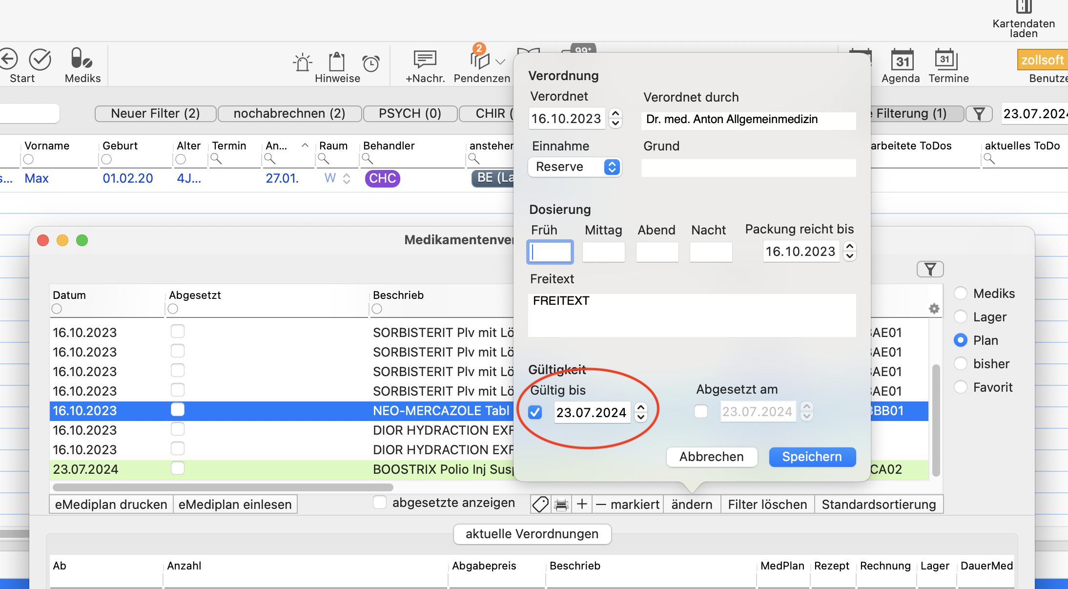

PS: wenn mir noch jemand den Tip geben kann, wo dieses seltsame "Bis u. mit" Datum auf dem eMediplan herkommt. Ich finde nirgendwo ein Absetzdatum und selbst die Reichweite stimmt damit nicht überein. Auch haben gar nicht alle Medikamente dieses Datum eingetragen, obwohl alle auf die selbe Art verordnet worden sind...

Was Ihre Frage vom "Bis u. mit" Datum angeht: Dieses kann im Popover für Änderungen an der Dosierung angepasst werden. Dass dort dasselbe Datum steht wie in der Spalte "Ab" sollte aber eigentlich nicht vorkommen und scheint mir hier eher ein Bug zu sein. Ich werde mir mal anschauen, wie es dazu kommt.

Guten Morgen nochmal,
ich hatte gestern leider etwas vorschnell geantwortet und dabei nicht ganz genau in Ihren Plan geschaut, deshalb noch einmal zu Ihrer Frage zum "Bis u. mit" Datum: Das Datum kann beim Verordnen auf zwei Arten eingetragen werden. Entweder, wenn direkt das "Gültig bis"-Datum aktiviert und eingetragen wird, oder wenn Sie den Haken "Dauermedikation" setzen. Dann wird automatisch der Zeitraum der Medikation auf 3 Monate gesetzt - ich vermute das ist das, was bei Ihnen passiert ist.
