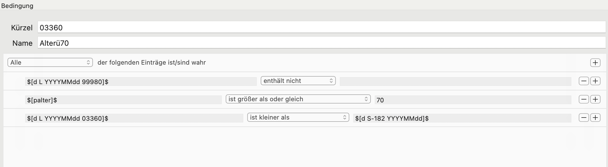

Die Bedingung soll folgendes machen:
1.) prüfen, dass Patient NICHT HzV ist -> andernfall soll die Bedingung nicht erfüllt sein und die AK NICHT auslösen
2.) Alter >70 J
3.) Ziffer 03360 muss noch nie oder mindestens 182 Tage seit dem letzten Ansetzen her sein (somit werden auch diejenigen erfasst, die 70 J alt werden und vorher noch keine 03360 hatten.
Nur, wenn alle 3 Bedingungen erfüllt sind, soll die Kette auslösen und bei Anlage KV-Schein die 03360 eintragen.
Problem ist, dass die AK auch auslöst, obwohl Pat. im HzV ist. Es ist hierbei egal, ob $[aktiveHZVTeilnahmen]$ IST NICHT 1 oder IST 0 eingetragen wird, die AK starte auch bei HzV-Patienten.
Wo liegt der Fehler?

ich habe das Problem anders gelöst:
Tomedo legt ja beim Stecken der Karte bei HzV-Patienten den SV-Schein an plus zusätzlich den GKV-Schein und trägt die Ziffern 99980 ein (Kennzeichnung Selektivvertragspatienten in Hessen)
Ich habe also die Abfrage $[aktiveHZVTeilnahmen]$ .... IST / IST NICHT .... ersetzt durch die Abfrage:
(Argument 1) $[d L YYYYMMdd 99980]$ enthält nicht (Argument 2) ohne Wert, leer
Jetzt funktioniert die Bedingung und HzV-Patienten werden ausgeschlossen.
