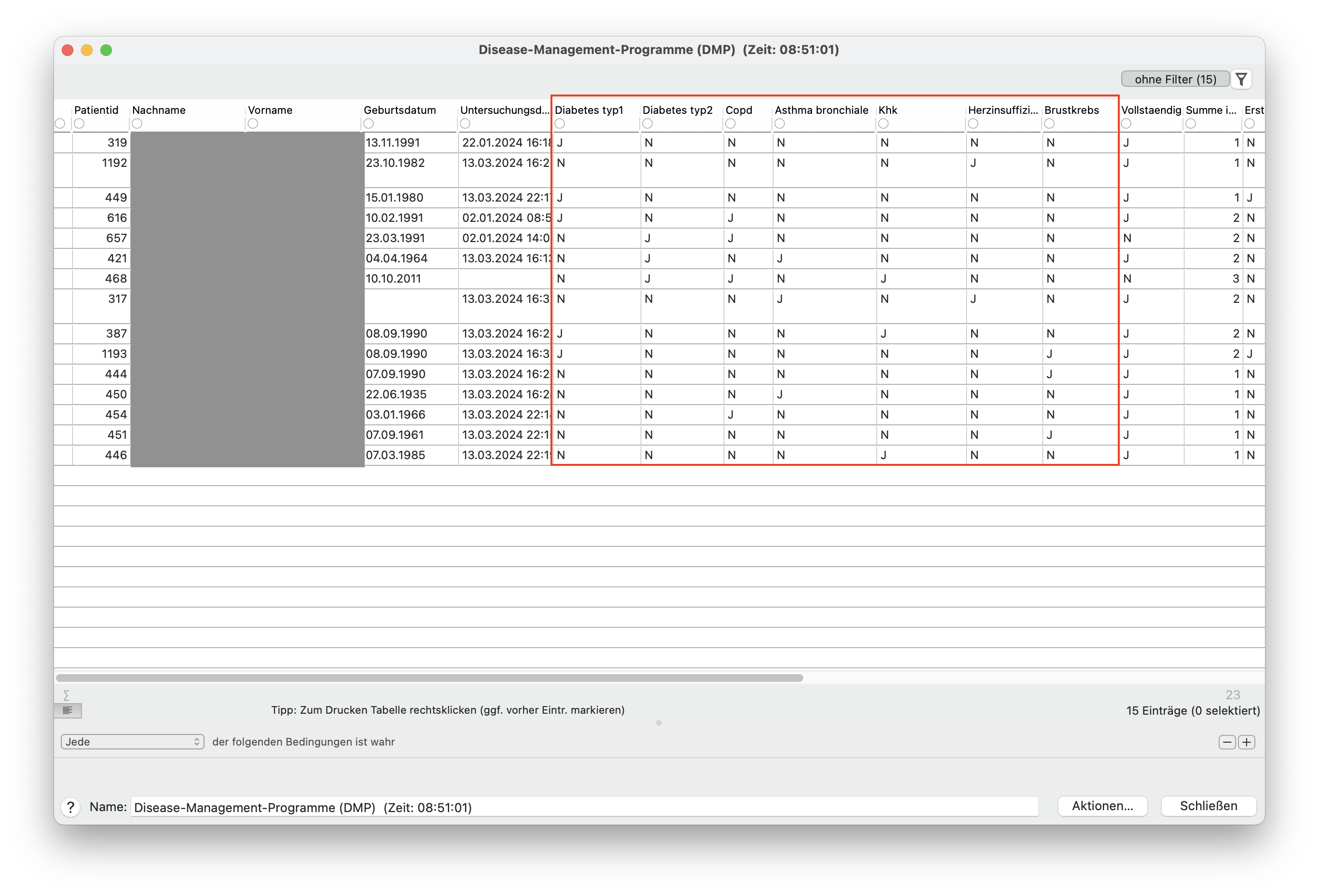

Um rauszufinden für welche Indikationen die Dokumentationen bereits angelegt wurden, kann man die Statistik "Disease-Management-Programm (DMP)" nutzen.

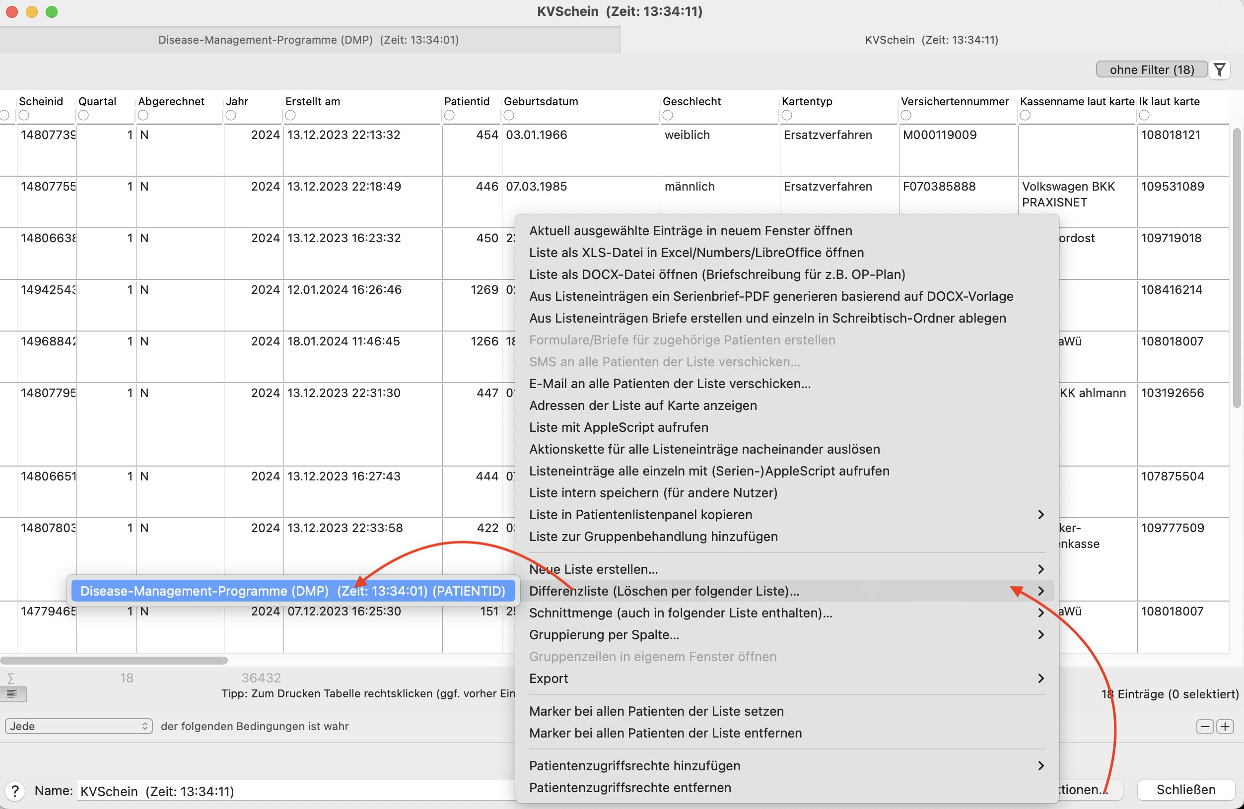

Die Statistik hilft mir leider nicht, ich möchte gerne eine Statistik in der gesucht wird, ob dieses Quartal ein Schein angelegt wurde und noch keine Dokumentation Asthma z.B. erstellt wurde
Sie können die Differenz von Statistiken machen.
1. DMP Statistik erstellen
2. KV-Schein (SV-Schein oder die andere Statistik, die mit Patienten verknüpft ist) erstellen
3. im Fenster der Schein-Statistik über Aktionen->Differenzlist die Patienten mit DMP Dokumentation aus der Schein-Liste löschen

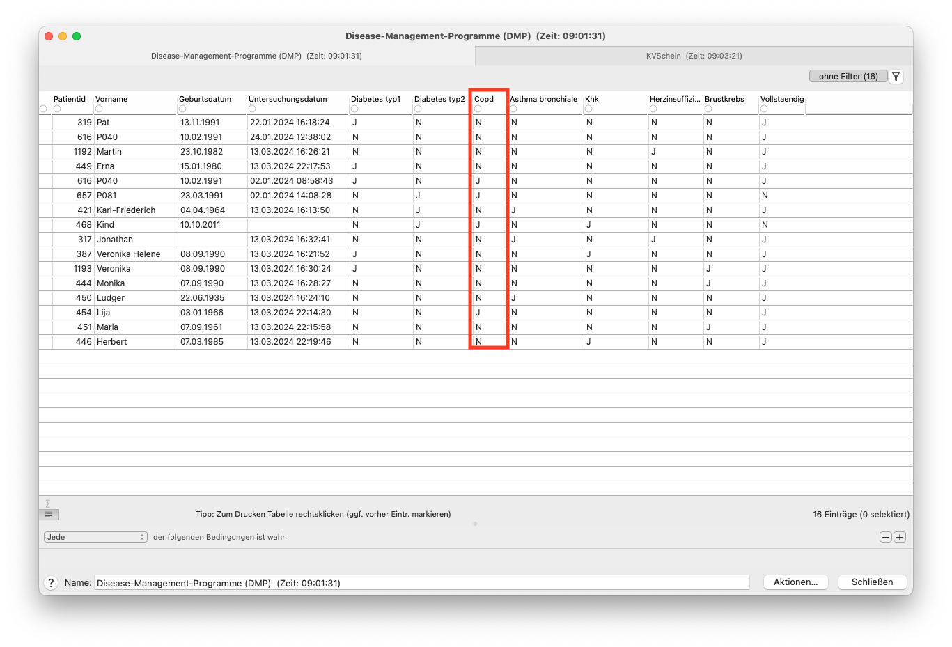

Die DMP Liste kann man nach Indikation filtern. In die Differenzliste kommen dann die Patienten, die einen Schein haben und nicht in der gefilterten DMP Liste vorhanden sind. Zum Beispiel:
1a) Ungefilterte DMP Liste mit Patienten mit und ohne COPD Dokumentation
1b) gefilterte DMP Liste mit Patienten mit COPD
2) KV-Schein Liste
3a) Differenz KV-Schein Liste - ungefilterte DMP Liste liefert ein Ergebnis
3b) Differenz KV-Schein Liste - gefilterte DMP Liste liefert zwei Ergebnisse (Patienten mit KV Schein und ohne COPD Dokumentation)
3c) Um die Liste von Patienten mit einem Schein und bestimmter Indikation (z.B. COPD) zu bekommen, muss man eine Schnittmenge-Liste erstellen (über Aktionen.../Schnittmenge)
