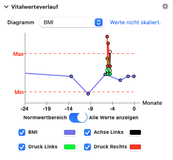

nachdem mir/uns mit der schönen Vorschau auf die geplante Funktion "Vitalwerte-Verlauf" der Mund wässrig gemacht wurde, möchte ich noch einmal nachfragen, wann die Funktion verfügbar sein wird. (Unverbindliche) Ankündigung war ja "vermutlich im Februar".
Guten Tag!
Der Vitalwerte-Verlauf ist bereits benutzbar. Hier finden Sie unter 9. Vitalwerte-Verlauf, wie Sie ihn verwenden können!

Der Vitalwerteverlauf ist wirklich sehr hiflreich! Bislang können ja "nur" Variablen aus Karteieinträgen verwendet werden. Ist auch die Verwendung von Variablen aus Formularen angedacht?
In unserem Fall müssen die Patienten jedes Quartal ein Customformular ausfüllen, wobei am Ende ein Score berechnet wird. Der Verlauf dieses Scores entscheidet mit darüber, ob bestimmte Medikamente auf Kassenrezept verordnet werden dürfen. Das wäre mit so einer grafischen Darstellung mit einem Blick sehr gut erkennbar und erspart das Heraussuchen der Formulare aus den vorherigen Quartalen.
Etwas Feintuning ist noch erforderlich. Ich habe natürlich rumgespielt und einige Sachen probiert und wieder gelöscht.
Jetzt wird ein Diagramm "keinWert" angezeigt das schon längst gelöscht ist.

Ich zeige ja zum Beispiel Druckwerte vom rechten und vom linken Auge an. Dabei kommt es natürlich vor, dass beide Zahlenwerte identisch sind. In der Grafik sieht man dann aber nur einen Wert. Der zweite wird überdeckt. Wäre es möglich, in diesen Fällen den unterliegenden Wert etwas größer zu malen und denn da über liegenden etwas kleiner damit man beide erkennen kann?
Immer wieder interessant, wie viele Probleme dann doch noch auftreten, selbst wenn man als Entwickler denkt, an alles gedacht zu haben. Hmmm.. das Problem ist gar nicht so trivial zu lösen. Zum einen werden die Punkte nacheinander gezeichnet. Das heißt ich weiß erst, dass zwei Punkte übereinanderliegen, wenn ich den Punkt mal der eigentlich ober liegt. Und den kann ich dann nicht größer zeichnen, sondern müsste eigentlich in der Zeit zurückgehen und den ersten größer zeichnen. Zum Anderen, wann liegen zwei Punkte tatsächlich übereinander? Wie knapp darf der Abstand sein/ Wann verdeckt man sich tatsächlich? Wenn ich einen Punkt vergrößere, was passiert wenn der dann einen Punkt überdeckt, der in der Nähe liegt?
Ich glaube das lässt sich nicht so einfach lösen. Im Prinzip sollte man ja durch die Verlaufslinien erahnen können, dass da zwei Punkte sind.
Eine Idee wäre vielleicht noch, dass ich die Punkte leicht transparent erscheinen lasse. Wenn man dann eine rote und eine blaue Linie hätte, wäre der Überschneidungspunkt violett.
mal Real-Life Werte für Sie zum "rumspielen"
- An die Verlaufslinien hatte ich nicht gedacht, hilft im gezeigten Beispiel aber (noch) nicht
- Der zeitliche Verlauf sollte doch kein Problem darstellen über eine einfache logische Abfrage: wenn Punkt 2 gleich Punkt 1 dann Punkt 1 größer malen.
- die Transparenz ist eine charmante Idee, vielleicht wird es dann aber doch etwas zu bunt.
- zur Größe der Differenz: zumindest in meinem Fall handelt es sich immer um ganze Zahlen, und eine Differenz von "1" ist schon ausreichend, um die Punkte unterscheiden zu können. Das mag sich für andere Wertebereiche, zum Beispiel im Labor, natüulich anders verhalten.

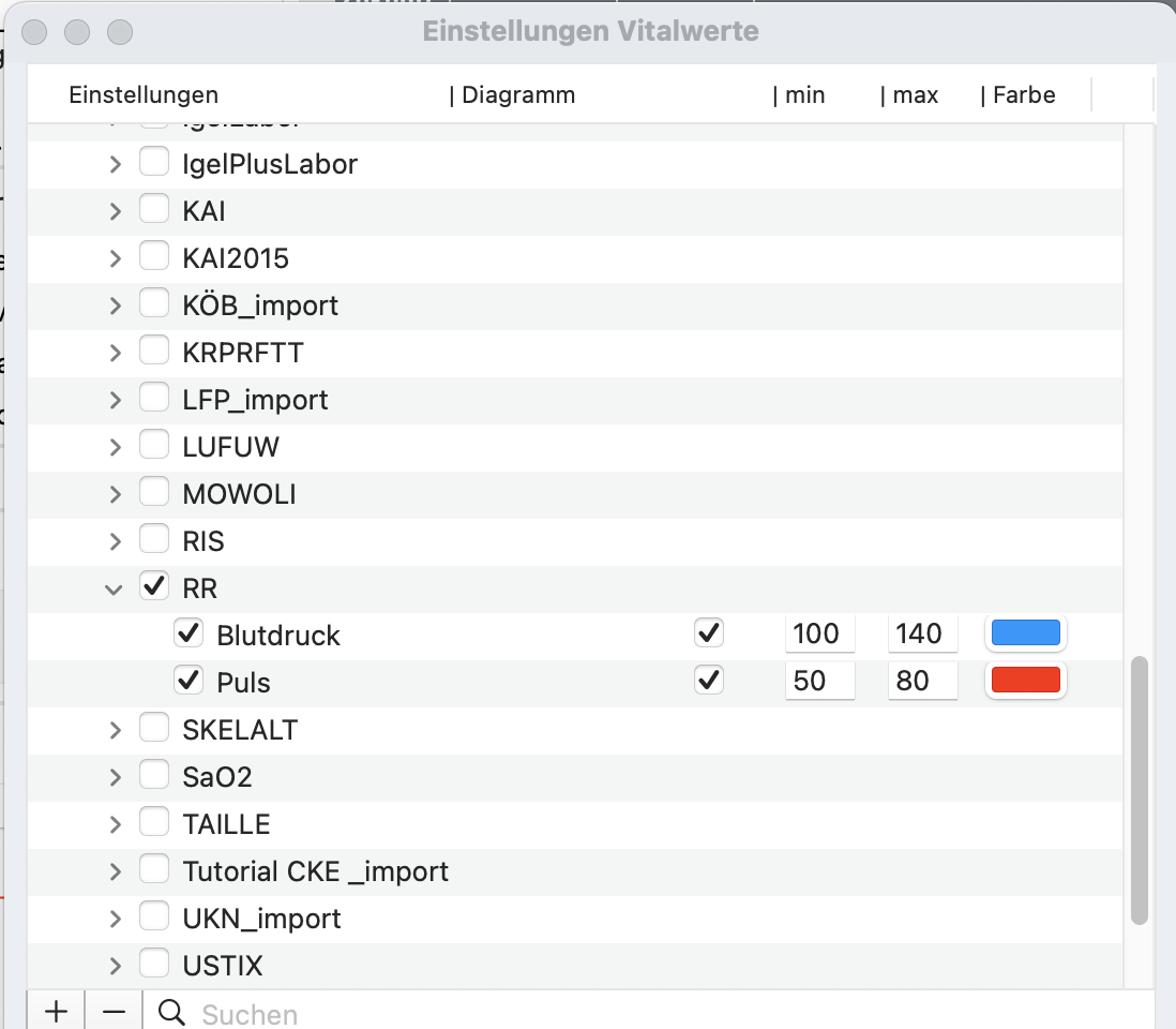

Könnte mir nochmal jemand erklären wie ich meine HbA1c-Werte darstellen kann? Vielleicht ist es ein Problem dass die händisch eingegeben sind? Die kommen nicht direkt von einem Labor.
Bin weiter total begeistert; leider habe ich das Tool jetzt in die Knie gezwungen....
Das ist meine Einstellung, um den Blutdruck darzustellen. Im Verlauf wird leider nichts angezeigt. Stattdessen kommt die Meldung über ein unerwartetes Verhalten:
(siehe nächster Post, sonst kam das über die erlaubten 12000 Zeichen...)
Ich könnte mir vorstellen daß es ein Problem ist, daß der Blutdruck ja nicht nur ein Wert ist sondern ein systolischer und ein diastolischer... kann man das irgendwie darstellen?
