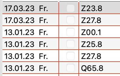

Hallo! Die Chronikerstatistik interpretiert Impfdiagnosen wohl als Chronikerdiagnosen. Wurde jetzt schon mehrfach vorgeschlagen.

Einfach selber definieren was wie sinnvoll ist...
Tomedo-> Einstellungen> Praxis > Schein/Rechnung> ganz unten> eine Auswahl jedweder Wunschregeleinstellungen. Für Sie wäre die Ausschlussliste sinnvoll. :)
Beantwortet von (5.3k Punkte)
Danke! An die Option habe ich gar nicht gedacht. Wissen Sie zufällig, ob ich jede Diagnose eingeben muss oder ob zB Z2 oder Z2* oä ausreicht?
ich hab wirklich jede einzeln eingegeben... devil aber wissen tu ich es nicht
In den Einstellungen sind Regex Einträge möglich, um genau diesen Fall abzudecken. Für diesen Fall wäre Z2d.d als Eintrag vermutlich das gewesen, was Sie wollten. Das kleine "d" steht dabei für "digit" und ist ein Platzhalter für jede Ziffer 0-9. Bitte geben Sie mir gerne Feedback, da das ja offensichtlich nicht intuitiv genug war, um gefunden zu werden. Wie hätten Sie erwartet, dass die Einstellungsseite aussieht, damit Ihnen intuitiv klar ist, das man hier mit Platzhaltern arbeiten kann?

Ich denke, dass ich mich relativ gut auskenne im Bereich IT...aber ich weiß zB immer noch nicht, was regular expressions sind. Leider denken die Mitarbeiter bei Zollsoft zu oft noch als ITler und nicht als Endkunde. Es gibt keinen Fragezeichen-Button o.ä. Ein kleiner Einführungstext am Anfang des Features wäre auch hilfreich, zB: "Sie müssen nicht alle Diagnosen einzeln eingeben, zB geht auch Z7d.d, um alle Diagnosen mit Z7 abzudecken".
Aber dieses Problem gibt es nicht nur in diesen Einstellungen, sondern in mehreren anderen Bereichen. Es ist leider nicht viel selbsterklärend und intuitiv.
