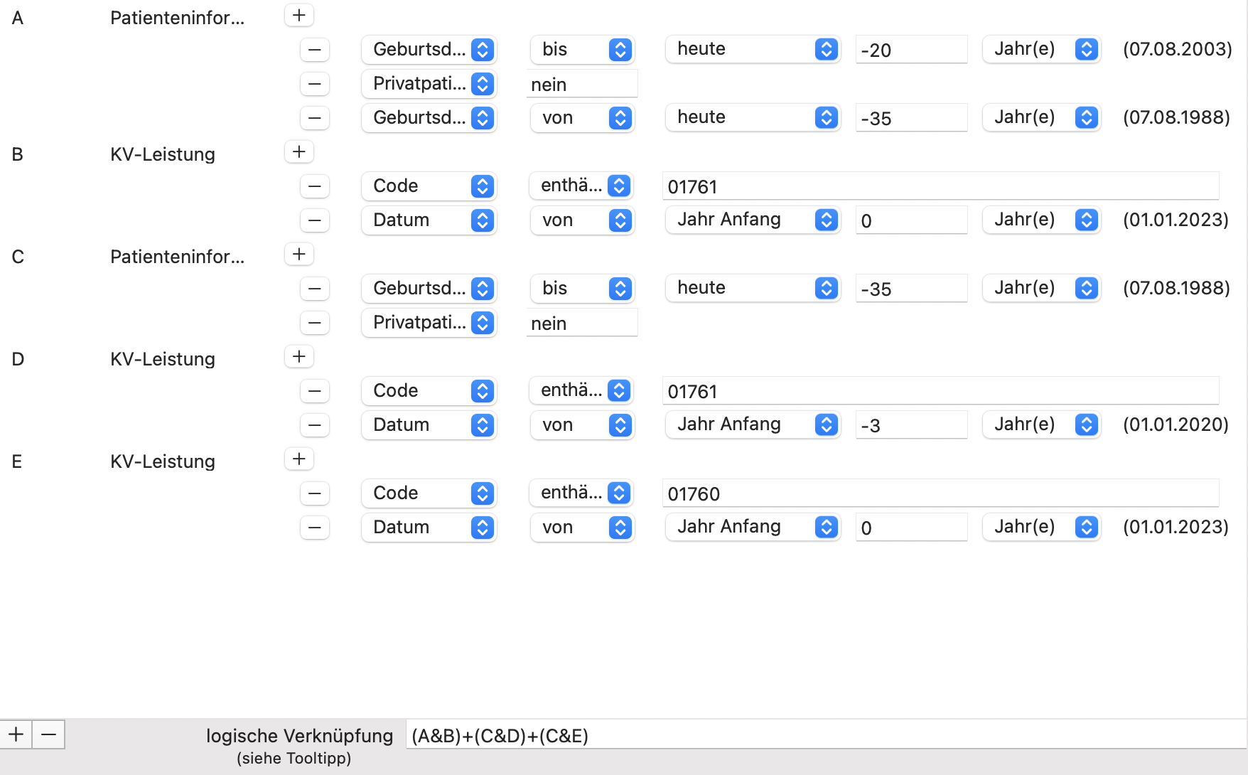

ich versuche einen automatischen Marker für die gynäkologische Vorsorge zu generieren. Patienten von 20-34 erhalten 1x/jahr die vorsorgeziffer 01761. Patienten ab 35 alle 3 jahre 01761 und in den Intervalljahren die 01760.
für die Parienten bis 35 J erscheint das Markersymbol wenn sie dieses Jahr noch nicht zur Vorsorge waren. Über 35J erscheint es obwohl die 01760 in diesem Jahr erfolgte. Wo ist der Fehler?
Vielen Dank!
folgendes habe ich konfiguriert:

Guten Tag Frau Paringer,
bei der Konfiguration einer Leistung mit der Relation „enthält nicht“ schaut Tomedo, ob es zu dieser Patientin eine Leistung gibt, die diesen Code nicht enthält. Sobald die Patientin also eine Leistung 12345 erhalten hat, ist die Abfrage nach einer Leistung, die nicht den Code 01760 enthält, wahr.
Sie sollten die Abfrage also „andersherum“ definieren: Code ist 01760 bzw. 01761 und dann das jeweilige Element in der logischen Verknüpfung verneinen. D.h., (C&(-D))+(C&(-E)).
Viele Grüße,
Katharina Laaß
