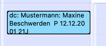

Bei dem Zahnrad kann man aber nur die Details bearbeiten, die beim Klick auf den Termin erscheinen. Ich meinte die Ansicht des Termins im Kalender ohne gesonderten Klick (s. Bild). Hier stört z.B. das Geburtsdatum, da ja eigentlich irrelevant und der Platz wäre sinnvoller mit den geschilderten Beschwerden genutzt, die dann am Besten nach dem Alter erscheinen. Also z.B.
Name, Vorname / P bzw. GKV / 0176234567/ 21J / Halsschmerzen seit 3 Tagen
LG

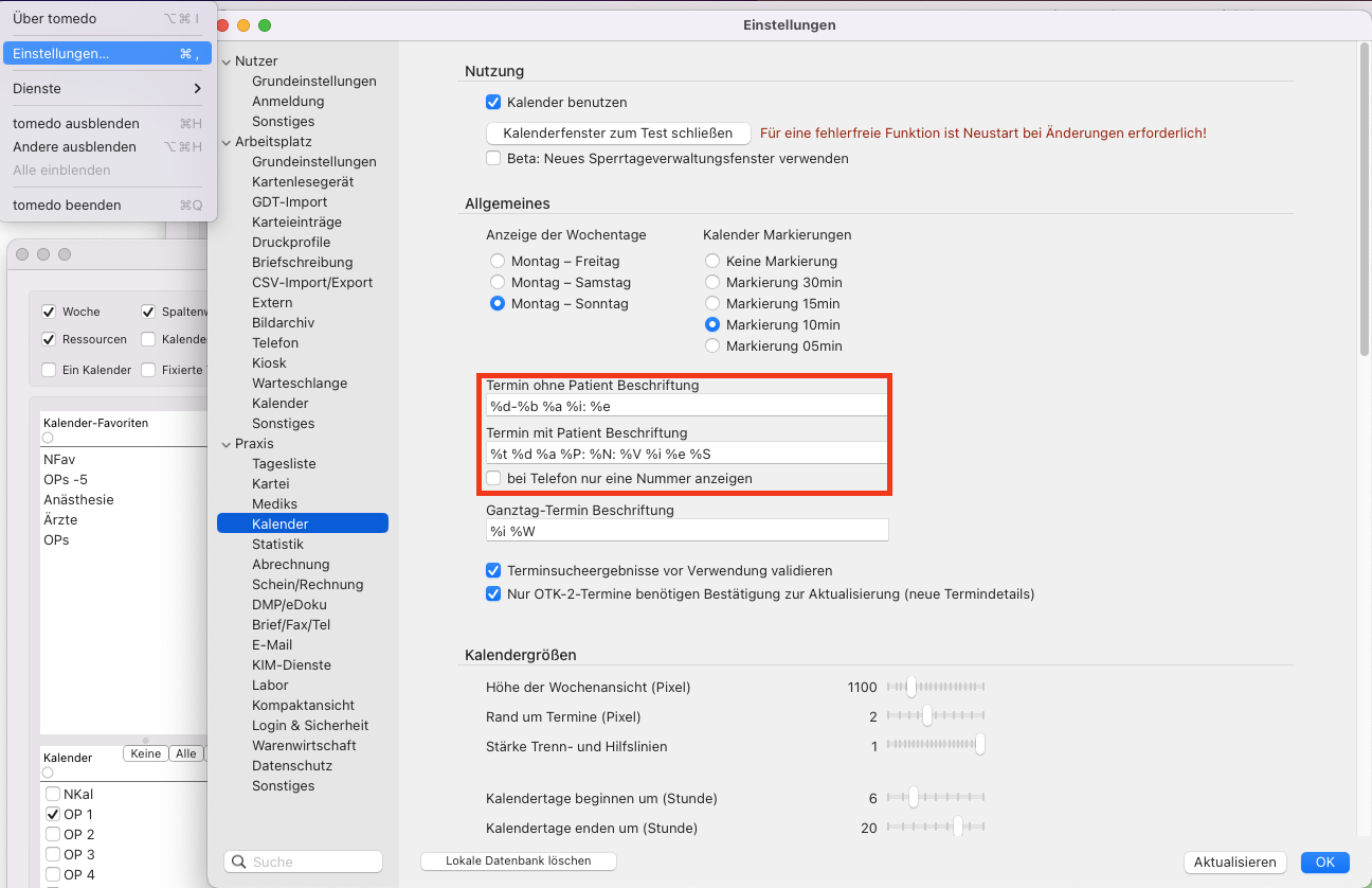

Guten Tag Herr Dr. Droste,
dies wird an der folgenden Stelle konfiguriert:
Die verwendbaren Kürzel sehen sie beim Hover als Tooltip.
Beachten Sie, dass diese Einstellung praxisweit gilt.
Mit freundlichen Grüßen,
Toni Ringling
