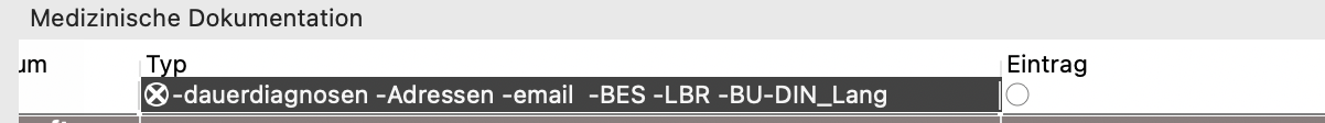

Gibt es die Möglichkeit in der Patientenakte bestimmte Einträge auszublenden und nur bei Bedarf sichtbar zu machen?
Bei uns wird jedes Versuchte Telefonat durch die Pascom dokumentiert. Oder auch Terminerinnerungen. Das überläd zum Teil die Akte und ist auch eine eher unwichtige Information für mich als Arzt.
Gefragt in Frage von (5.4k Punkte)
In der medizinischen Dokumentation kann man unter "Typ" mit -(minus) die nicht gewünschten Einträge ausblenden
Beantwortet von (1.6k Punkte)
Ok, aber eine globale Einstellung im System gibt es nicht? D.h. ich muss das an jedem Arbeitsplatz machen?!
Ja, kann an jedem Platz individuell eingestellt werden. Die Anmeldung braucht evtl etwas anderes als das Sprechzimmer.
Sie können aber die Grundeinstellungen speichern und an einem anderen Platz einspielen.
