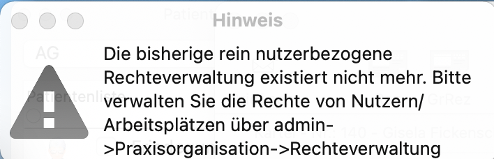

Danke für die ausführliche Antwort, die ich allerdings leider nicht verstehe... Wenn ich auf den Button "Nutzerrechte" klicke, kommt kein PopUp, sondern folgende Fehlermeldung (s. Screenshot).
Sehr geehrter Herr Geschwendtner,
vielleicht hatte ich es etwas missverständlich formuliert, das PopUp gibt es nicht mehr und soll nicht dafür genutzt werden, wir hatten es nur über das PopUp kommuniziert, dass in Zukunft Benutzergruppen genutzt werden sollen und eben nicht mehr diese Einzelrechtevergabe, da es eben dann immer erforderlich ist für jeden Nutzer jedes einzelne Recht zu vergeben. Das sollte nicht mehr getan werden, da neue Nutzer sonst kein Recht haben.

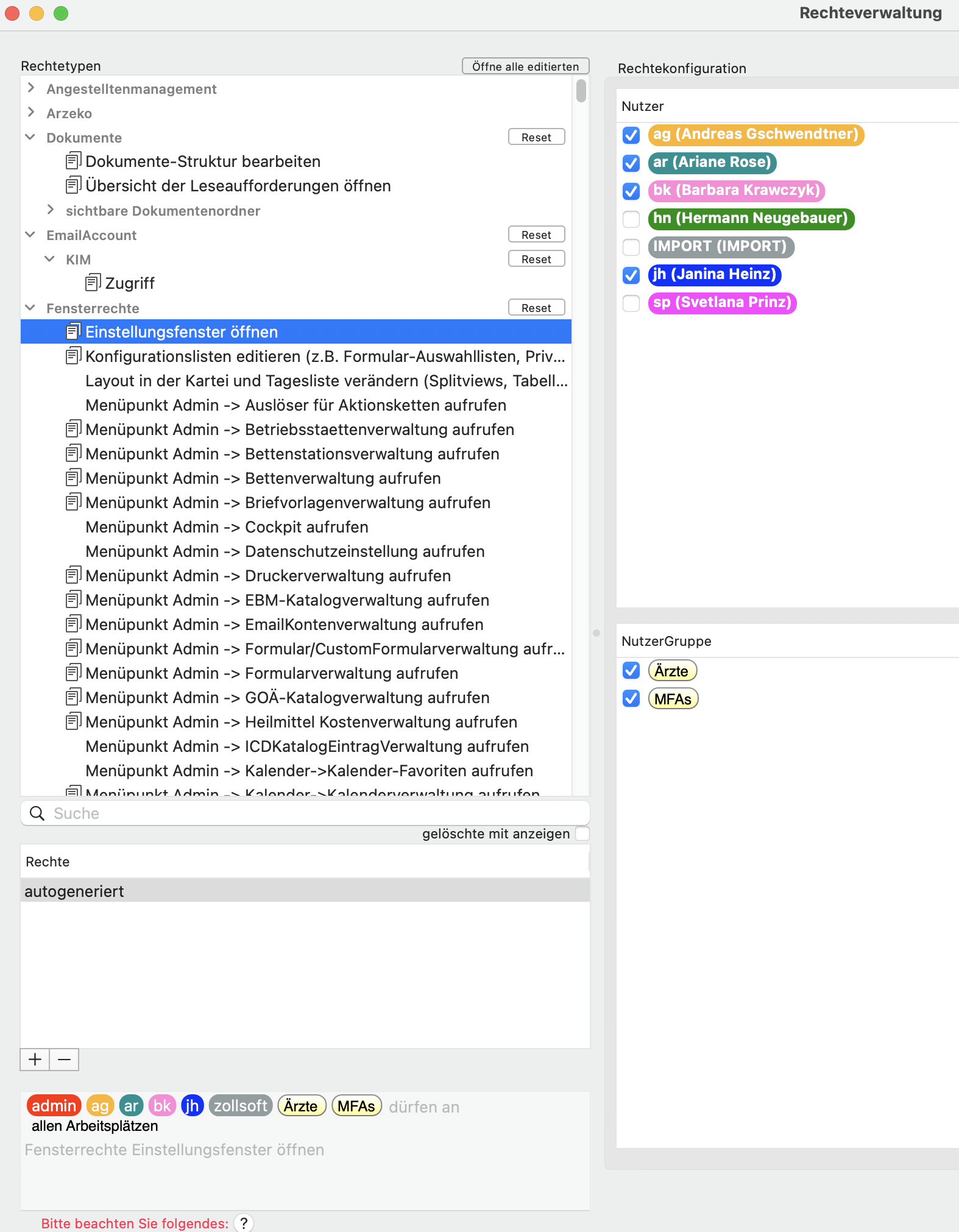

Bei mir wurden komischerweise Auto-Rechte generiert, die plötzlich alles durcheinander geworfen haben.
Diese autogenerierten Rechte sind das angesprochene Problem des alen Popovers. Das sind Konfigurationen die aus logischen Belangen von tomedo aufgrund ihre nutzerbasierten Rechtevergabe im Hintergund angelegt werden mussten.
Beispiel:
In tomedo gibt es keinerlei konfigurierte Rechte (also bei Umstellung auf tomedo). Das heisst alle Rechte haben die tomedo Rückfalllogik. Sagen wir sie wollen das Nutzer A den Karteieintrag ANA nicht löschen darf. Standard in tomedo ist: jeder darf den Karteieintrag löschen. Sie klicken also auf den Knopf und entziehen Nutzer A das Recht ANA zu löschen. Jetzt heisst das, das Sie das tomedo standard Recht aushebeln. Es gibt 2 Möglichkeiten für die anderen Nutzer: a) sie wollen das alle anderen Nutzer weiterhin ANA löschen dürfen oder b) alle andern Nutzer dürfen nicht. Da die Standardeinstellung "alle dürfen" heisst, entscheidet sich tomedo dafür ein Recht anzulegen das alle Nutzer ausser Nutzer A ANA löschen darf. Dies ist das "autogenerierte Recht". Und jetzt kommt der Knackpunkt. Jeder neu angelegte Nutzer darf ANA damit auch nicht löschen. Und an dem Punkt kommt die Verwirrung der Nutzer.
-> Wir haben aus Selbstschutz die Option der Nutzerrechte deaktiviert.
Ich habe am 1.8. eine neu angestellte Mitarbeiterin als neue Nutzerin angelegt. Standardmäßig durfte sie gar nichts, der Account war unbenutzbar, so konnte keinen Karteieintrag einsehen. Ich habe niemals etwas an den Rechten in Tomedo verändert.
Ist es möglich, die Rechte für alle Nutzer einfach und schnell auf einen Standard zurückzusetzen? Ich verstehe immer noch nicht, wie das geht...
Ja, das geht.

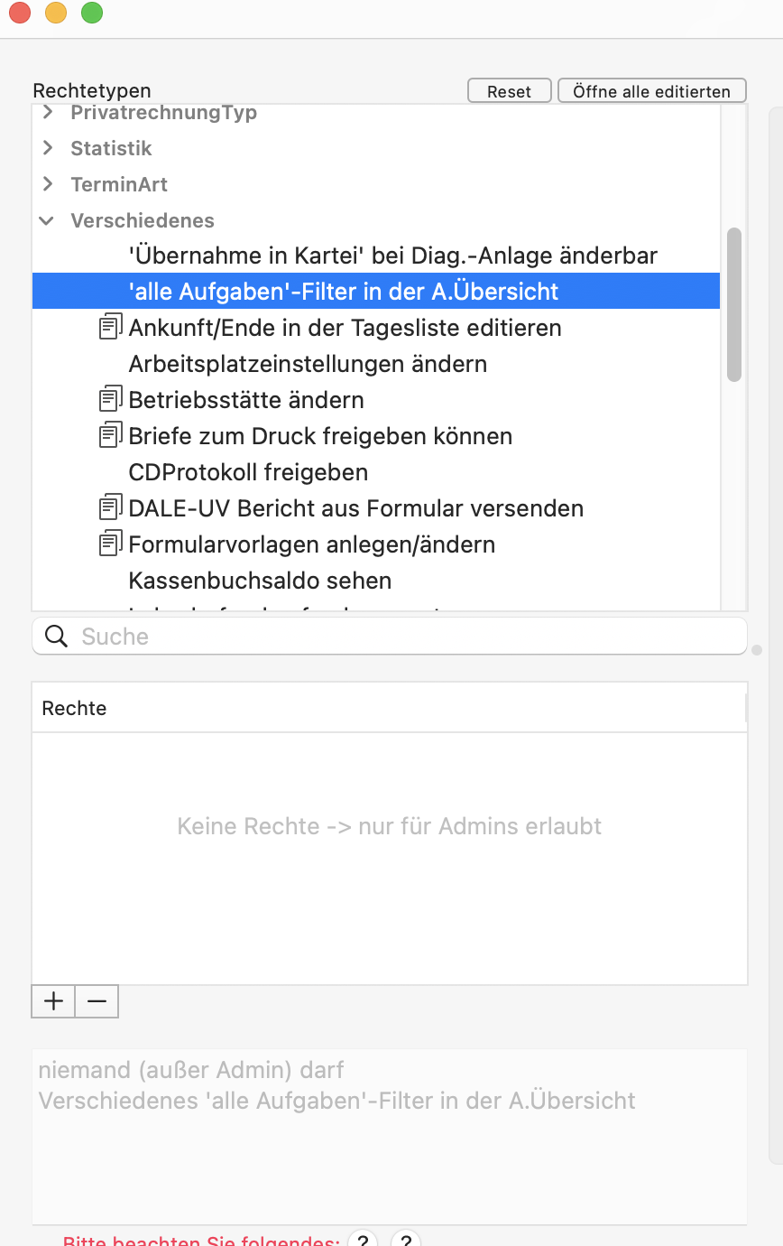

Beim Bildschirmfoto machen habe ich gemerkt das ich Sie rotz frech angelogen habe. Entschuldigung. Ich dachte ich hatte einen "Reset all" Knopf programmiert. Scheinbar hab ich mir das falsch gemerkt. Es gibt also keine Ein-Klick-Reset Option. Sie müssen alle Reiter (~10) anklicken.
Ich habe Ihren Beitrag jetzt noch mal gelesen. Verstehe ich es richtig, dass ich einfach alle autogenerierten Rechte löschen kann und dann alle Nutzer Standardrechte bekommen? Soll ich hierfür den Punkt "autogeneriert" im Fenster links unten löschen (s. Screenshot) oder soll ich auf "Reset" im Fenster links oben klicken?
Ich verstehe halt nur nicht, warum ich autogenerierte Rechte habe. Niemand hat in unserer Praxis jemals die Rechteverwaltung bewusst angefasst.
10 Klicks sind kein Problem. Beim Support sagte man mir gestern, dass ich ca. 10 000 Klicks machen muss. Und da hatte ich dann eine kleine Blutdruckkrise.
Sie sind sich 100% sicher das Sie (oder jemand in der Praxis oder ein zollsoft Mitarbeiter) niemals in der alten Nutzerverwaltung mal einen haken gesetzt haben?
Zur konkreten Frage: links unten das "autogeneriert" Recht löschen wäre das was sie wollen. Der Reset-Knopf mach genau das rekursiv für alle unterelemente. Also "Reset" wäre der weg.

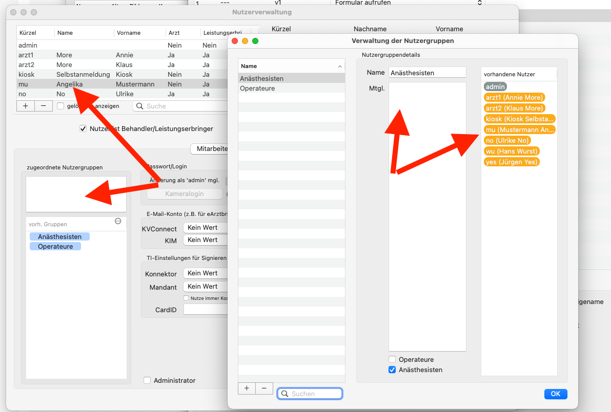

Ist die neue Mitarbeiterin der Gruppe MFA zugewiesen?
in der Admin-Nutzerverwaltung ja, bei der Rechteverwaltung kann ich es nicht sagen, das verstehe ich nicht.
Schauen Sie mal in die Nutzerverwaltung oder die Nutzergruppenverwaltung. An beiden Stellen können Sie Nutzer mit Nutzergruppen verknüpfen/zuteilen.
in der Rechteverwaltung wird das dann genutzt. Da siet man z.Z. noch nicht welche Nutzer in welcher Gruppe ist ... das ist aber gerade in Arbeit.
habe sowohl in der Nutzerverwaltung als auch in der Nutzergruppenverwaltung nachgesehen. beides Mal wird die neue MFA wie die bisherigen in der Gruppe MFA geführt.
Steht dann in den einzelnen Rechten auch die Gruppe MFA drin oder die einzelnen Benutzernamen? Ich durfte nämlich auch die autogenerierten Rechte gestern und vorgestern korrigieren...
leider nur die einzelnen Benutzernamen. wer das erfunden hat... liebe Entwickler von zollsoft, wie viel Zeit soll ich dank den neuen Nutzerrechten damit verbringen, einer neuen MFA die gleichen Recht wie bislang zu geben? Im Mai war das schnell erledigt, jetzt muss ich jedes Recht einzeln prüfen und das Häkchen für eine neue MFA setzen? bei allem Verständnis, das kanns nicht sein.

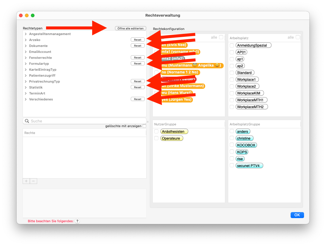

Wenn ich wüsste, was welcher Reset tut, wäre ich schnell dabei. Das Risiko, es zu verschlimmbessern ist mir aber zu groß.
Ok, ich sehe den Knackpunkt. Würde es helfen wenn ich an den Rechtetyp (links oben) mit dran schreibe ob es standardmäßig ein admin Recht ist (nur admin darf das wenn kein Recht (unten links) konfiguriert ist)?
ja, ich glaube das würde helfen, vielen Dank.
Dann setze ich das gleich mal um. Version kommt in den nächsten Tagen. (Wir können morgen auch schnell diese Beta Version bei Ihnen per Hand auf einen Rechner austauschen wenn es pressiert)
wow, ok, das geht schnell.
für mich zum Verständnis: erfolgt nicht mittels Reset auch die Einstellung, dass es zurückgesetzt wird bis auf admin Rechte?
praktisch wäre in meinen Augen eine Reset-Funktion und ein "Rückgängig", wenn auch nur des letzten Reset-Klicks, wenn ich sehe, dass der Reset mehr verschlimmbessert hat.
Das reset setzt nur die derzeitige Konfiguration zurück auf den tomedo standard. Danch haben alle Nutzer - auch neue Nutzer - immer diese vorkonfigurierte Einstellung:
