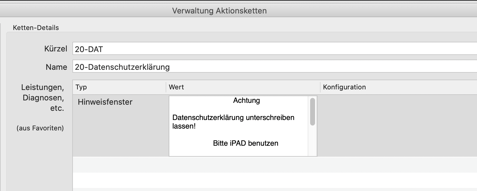

Dafür benötigen Sie 3 Dinge
1.Aktionskette
2. Aktionskettenbedingung
3. Beides verknüpfen indem Sie eine Aktion bestimmen, bei der die Aktion unter der Bedingung startet, beispielsweise Öffnen der Kartei
HIer am Beispiel einer Datenschutzerklärung
