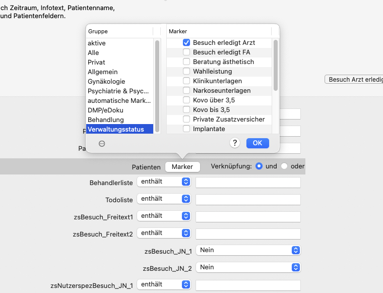

Ich sehe keinen Weg in der Statistik nach nicht gesetzten Markern zu suchen. Wie geht das? In dem konkrenten Beispiel unten möchte ich nach allen Markern "Besuch erledigt Arzt" suchen die nicht gesetzt sind.

Sie könnten die Ergebnisliste nach den Markern, die nicht gesetzt sein sollen, filtern. Sie dürfen die Marker dann aber nicht in der Suche vorfiltern. Ein Ticket für automatische Differenzlisten können wir zu diesem Zeitpunkt nicht mit aufnehmen. Wir besprechen aber die Idee, eine Negation in die Vorfilterung einzubauen.

Das ist natürlich deutlich eleganter. Ich hab mich bei der Markersuche komplett auf die Patientenstatistik eingeschossen und den Marker in der Besuchsstatistik gar nicht wahrgenommen, auch nicht im eigentlichen post. Vielen Dank für den Tipp.
Das sollte gehen Herr Honey wenn man die Suche so speichern kann, ist ja auch eine Nachfilterung. Also nach Markern erst im Ergebnis der Suche suchen.

Sie könnten eine Differenzliste erstellen, also Ihre Marker-Statistik und  z.B. eine Besuchstatistik von...bis und über Aktionen die Differenzliste Besuche minus Marker erstellen. Hier sind dann nur noch die Besuche ohne gesetzten Marker drin
Vielen Dank das wäre ein Lösungsweg. Differenzlisten habe ich bisher nur manuell ausgelöst. Das geht mit Aktionsketten?

Ah, ok. Differenzlisten über Aktionsketten erstellen, das geht, meine ich, leider nicht.
Der Hintergrund ist, wir benutzen aktuell die Ja/Nein Felder um unfertige Besuche (Einträge und Abrechnung) zu kennzeichnen. Ich wollte sie auf Marker umstellen aber wie es aussieht bleiben wir bei den Ja/Nein Felder hierfür.
Grundsätzlich hielte ich aber die Statistiksuche für Marker ohne gesetzte Checkbox für sinnvoll.
Vielleicht hilft Ihnen noch folgendes auf die Schnelle: Sie könnten dem Erg. der Differenzliste wieder über Aktionen - bei allen Patienten Marker setzen.

Eine Lösung die nicht mit einem Klick zu erreichen ist, ist trotzdem eine Lösung und auch eine Antwort auf ihre initiale Frage.
Eine Lösung die mit einem Klick funktionieren würde wäre eine Komfortfunktion.
Sie meinen Komfort wird überbewertet in Tomedo? Für den Admin stimmt das, wobei es besser wird und es scheinbar ein umdenken gibt (CKE und CF). Die Lösung ist inadequat. Ich kann so einem Kollegen oder einer Angstellten nicht darstellen was ihre aufgabe ist weil sie nicht weiss welche Differenzliste zu ziehen ist und diese auch nicht regelmässig erzeugen wird. Dann machen wir mal ein Pendant zu JA/NEIN Checkboxen, nennen sie Marker und lassen aber direkt über die Statistik nur nach gesetzten Checkboxen suchen. Verstehe ich nicht. Ich habe die beste Antwort mal markiert. Nicht so schlimm.
Ein direktes suchen nach nicht markierten Markern in der Statistik gibt es nicht und wird es nicht geben.
