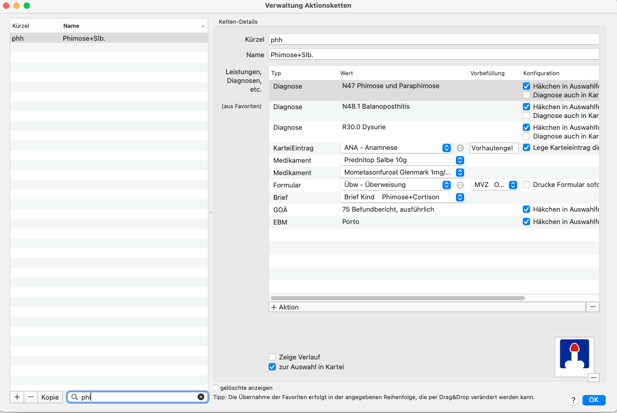

ich mache, dass über die Aktionsketten. Dann ist auch gleich die richtige Diagnose mit dabei.
Es geht natürlich auch ohne Diagnosen. Das sind meine "Pakete" in der Kommandozeile (Antibiotika, Prostatamedikamente, Hilfsmittel, Viagra...).
