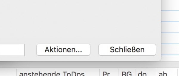

1. Sie gehen in die Statistik, wählen aus der Gruppe "EBM" die Abfrage "KV-Schein". Grenzen Siie bitte die Suche nach Wunsch ein, z.B. auf das aktuelle Quartal und auf den gewünschten Arzt. Abfrage ausführen. Bis hierher muß ich sicher nichts illustrieren.
2. Sie bekommen ein Ergebnisfenster mit den gewünschten KV-Scheinen. Rechts unten befindet sich ein Knopf "Aktionen", siehe Screenshot:
Dieser Knopf wird in der Folge mehrfach gebraucht.
3. Beim Klick auf den Aktionen-Knopf öffnet sich ein Kontext-Menü, bei dem sie folgende Auswahl treffen (siehe nächster Screenshot):
