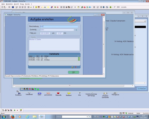

Bei Turbomed gibt es sowas sah ich eben durch Zufall. Das Aufgabentool ist sehr wichtig und sollte einen eigenen Blog bekommen hier wird es zuwenig beachtet fürchte ich .

Hier ein screenshot wie das Aufgabentool bei Turbomed aussieht
Die Textbausteine funtionieren dort auf jeder Ebene

Die Aufgaben in Turbomed scheinen nichts naderes zu sein wie die Erinnerungen in Tomedo. Was diese Module nicht können ist:
- TODOs vordefinieren (als Makro wie in Turbomed etwas umständlich)
- TODOs automatisch bei Diagnosen, Karteieinträgen oder Terminarten (OP) setzen. Einwilligung Knieprothese triggert Bestellung Knieprothese TODO , Kostenvoranschlag Brust triggert Implantatbestellungs TODO.
- TODOS bei Neupatienten automatisch setzen
- TODOS Blöcke definieren die als Pakete angehängt werden können.
- Zuweisung der TODOS an Angestellte
- Übericht über die TODOS der Praxis und jedes einzelnen Angestellten.
- Automatische Erledigung von TODS getriggert durch Einträge (ABR erledigt Arztbrief TODO, Transferprotokoll von PVS erledigt PVS Abrechnung)
So was hinzubekommen wäre schon ein Kunstwerk weil es schon auch etwas AI hat. Würde auch Spass machen diese Automatismen zu "programmieren" und zu sehen wie Tomedo "mitdenkt".
