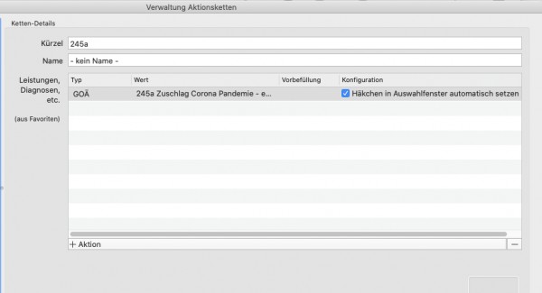

Ich (MFA) habe eine Aktionskette gemacht, immer wenn die Untersuchungsziffer (z.B.5) eingegeben wird, wird automatisch die A245 dazu gesetzt.

Wie machen Sie die Aktionskette, dass wenn Karteieintrah BES (Besuch), dann die A245 automatisch eingegeben wird? Kenn mich mit diesen Aktionsketten nicht aus ....
Machen wir nicht, wir haben schon Aktionsketten, ständig ploppt was auf..
Aber wenn man das möchte, wahrscheinlich über
und dann
Wie gesagt: nutzen wir nicht.
Ich wollte nur sagen: wie oben (immer mit der 5) reicht eben nicht....
