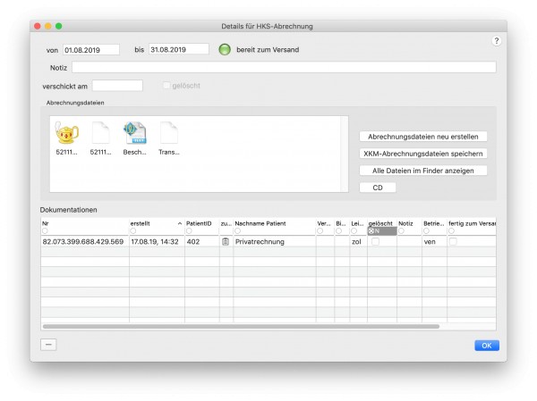

Tomedo hat in der Zwischenzeit das fehlende Häkchen gesetzt. Nun kommt bei nachträglich hinzugefügten Screening z.B. vom 13.08.19 dann eine Fehlermeldung, da das Datum zu alt ist. Kann ich das trotzdem abrechnen und dann verschicken? Oder sperrt sich Tomedo dann fehlerhafte Dokus zu versenden?
Beantwortet von (890 Punkte)
Nein, tomedo sperrt die Erstellung der Abrechnung nicht.
Meinen Sie die Fehlermeldung wie diese?
Für die nachträgliche Erstellung der Dokumentation und der Abrechnung müssen Sie
1. Karteidatum umstellen
2. Dokumentation anlegen
3. Abrechnung mit ausgewählter Doku (oder mit mehreren Dokus) erstellen
Es sollte alles funktionieren.
Genau, es ist das Problem, wenn ich im 4.Quartal drin bin, kann ich zwar HKS anlegen, aber die Fehlermeldung folgt am Ende, da z.B. 17.08.19 nicht akzeptiert. Und diese fehlerhaften Dokumentationen kann ich nicht versenden, da sperrt sich Tomedo.
Nun habe ich versucht das Karteidatum vor Anlage des HKS zu verändern, da folgt dann folgende Fehlermeldung, obwohl es KV-Schein gibt (nur der betreffende ist schon abgerechnet):
Klappt leider auch nicht - vielleicht gibts noch eine Lösung?? Danke :)
Wenn KV-Schein als abgerechnet markiert ist (die Abrechnung wurde erstellt und versendet), müssen Sie einen Nachzügler-Schein anlegen. Also, in der Kartei das Datum umstellen (z.B. 01.08.2019), Schein anlegen, die Doku erstellen.
