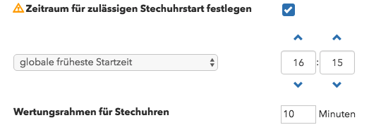

Einstellungen für bedingten Stechuhrstart
  • neue Einstellungen für das Einschränken des Startens von Stechuhren hinzugefügt (globale früheste Startzeit, abhängig von eingeteilten Schichten, Wertungsrahmen)
image      image
Sie können nun das Starten von Stechuhren entweder von eingeteilten Schichten oder von einer festgesetzten Uhrzeit abhängig machen. Es ist damit erst 30 Minuten (wird im nächsten Update selbst definierbar) vor diesem Zeitpunkt möglich die Stechuhr zu starten. Es empfiehlt sich die ebenfalls neue Einstellung zum Blockieren der Arzeko-iOS-App zu aktivieren, falls Sie diese Einstellungen verwenden wollen, da diese zur Zeit noch nicht kompatibel ist und die Stechuhren trotzdem außerhalb der definierten Zeiten gestartet werden könnten.
Der Wertungsrahmen gibt an wie lange vor der festgesetzten Zeit (global oder eingeteilte Schicht des MAs) die Stechuhr tatsächlich gezählt wird.
Beispiel:
Hätte ich die Option "früheste Startzeit abhängig von Schichten" ausgewählt und die Schicht des MAs würde um 11:25 starten, so könnte der MA seine Stechuhr frühestens um 10:55 starten. Wäre nun ein Wertungsrahmen von 10 Minuten eingestellt, würde die Stechuhr erst ab frühestens 11:15 gewertet, unabhängig davon, ob sie schon vorher gestartet wurde.

Eine Frage zum Wertungsrahmen: auf 0 gesetzt bei Arbeitszeitbeginn 7:30, heisst das, die Angestellte kann sich bereits um 7:00 einloggen wenn sie Lust hat und bekommt einen Hinweis, dass erst um 7:30 gewertet wird? Wenn das sit fände ich das fein damit die Helferin nicht um exakt 7:30 nochmal vor den PC muss sondern um 7:30 den Kaffee und das Brötchen fallen lässt und loslegt.
Genau so funktioniert es.
