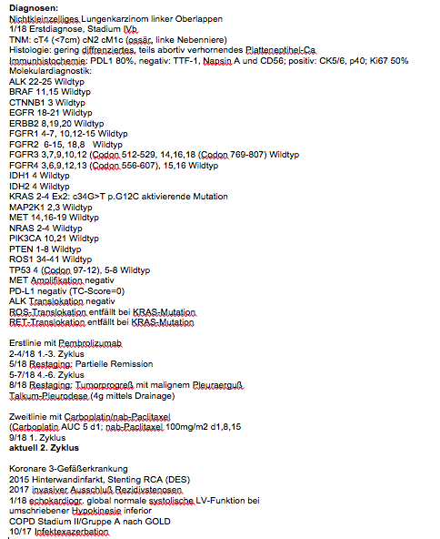

Das sind die Diagnosen von einem typischem Lungenkarzinom-Patienten, der erst seit kurzem behandelt wird und der bisher keine Komplikationen hatte, also eine "kurze" Diagnosenliste. So würden die Diagnosen aussehen mit den drei Shortcuts:
Und so sehen sie aus mit tomedo, erstellt in einem neu generierten Karteieintragstyp "Diagnosen", der dann automatisch im Brief übernommen wird (So mache ich es derzeit, wenn ich eine Diagnosenliste anlege, muss aber dann alles noch mal in der .docx Datei formatieren).

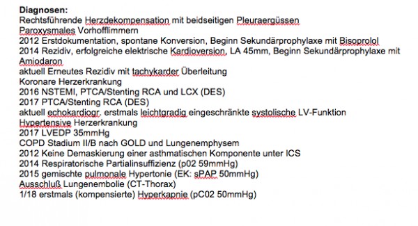

Das wären Diagnosen von einem Patienten mit KHK und COPD, dargestellt mit drei Shortcuts:
Und so sehen sie mit tomedo aus:

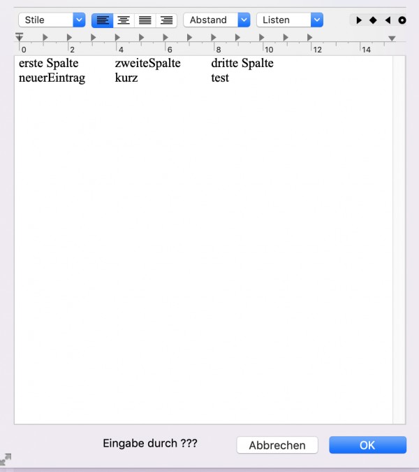

Die Möglichkeit des Tabstops - das war mein dritter Wunsch -  gibt es schon im Karteieintrag, aber die Übernahme in die .docx-Datei ist für mich noch nicht berechenbar. Manchmal drücke ich zweimal den Tabstop, dann passiert im .docx Dokument gar nichts und manchmal drücke ich nur zweimal, dann werden im .docx Dokument drei Einschübe gemacht.

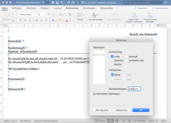

Die Übernahme von Karteieinträgen, in denen Tabulatoren verwendet werden, in Briefe ist heikel, da die Tabstopps im Karteieintrag und in der Vorlage für eine gute Formatierung genau zusammenpassen müssen. Die Standard-Schriftgröße in tomedo ist meist größer als in der verwendeten Briefvorlage. Erstere findet man in den Einstellungen unter Arbeitsplatz -> Sonstiges
Die Schritgröße des zugehörigen Platzhalters in der Briefvorlage sieht man direkt in LibreOffice oder Word. Nun muss man noch die Tab-Abstände des Karteieintrags kennen. Die Tabstopps des Karteieintrags sieht man leider nur optisch, wenn man auf das Zahnrad oben klickt oder cmd+r drückt. Das sind dann die Dreiecke über dem Lineal.
Falls diese nicht verstellt wurden, haben Sie standardmäßig einen Abstand von etwa 0,99cm. Der optimale Tab-Abstand in der Vorlage ergibt sich nun als
(Tababstand in Karteieintrag) x (Schriftgröße in Briefvorlage) / (Schriftgröße in tomedo)
Nehmen wir mal an, die Schriftgöße des Platzhalters ist 10, dann erhalten wir in diesem Beispiel
0,99 x 10 / 15  = 0,66
als Tababstand für die Vorlage. Diesen legt man in Word folgendermaßen fest:
Rechtsklick auf den Absatz des Platzhalters -> "Absatz..." -> Tabstopps -> Standardtabstopps:
In Libre Office ist es etwas komplizierter. Dort geht man über Rechtsklick -> Absatz... -> Absatz -> Tabulatoren und muss anschließend die Tabulatoren einzeln einfügen.
Zu beachten ist auch noch die Schriftart. Die Standard-Schriftart in tomedo ist Helvetica. Wenn die im Brief verwendete Schriftart zu sehr davon abweicht, was die Breite der einzelnen Zeichen angeht, so stimmt dann die Formatierung trotzdem nicht. In diesem Fall könnte man schon im Karteieintragstext die Schriftart aus der Briefvorlage verwenden.
