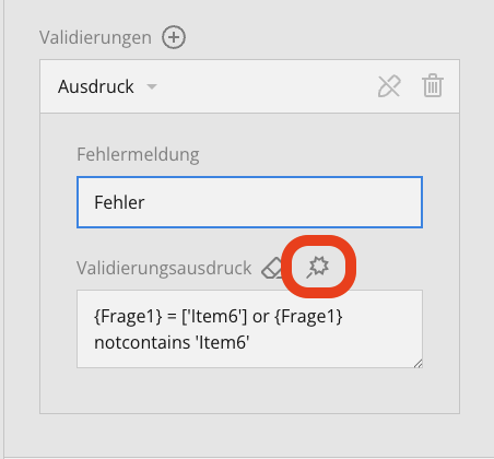

Hallo Herr Schönbeck,
sie können sich den Validierungsausdruck auch über einen Klick auf den Zauberstab mit einer grafischen Nutzeroberfläche zusammenstellen:
Die folgende Einstellung führt zu dem gewünschten Ergebnis:
Der zugehörige Ausdruck wäre
{Frage1} = ['Item6'] or {Frage1} notcontains 'Item6'
Beantwortet von (2.5k Punkte)
1000 dank, dieses Rädchen hatte ich bisher übersehen.
