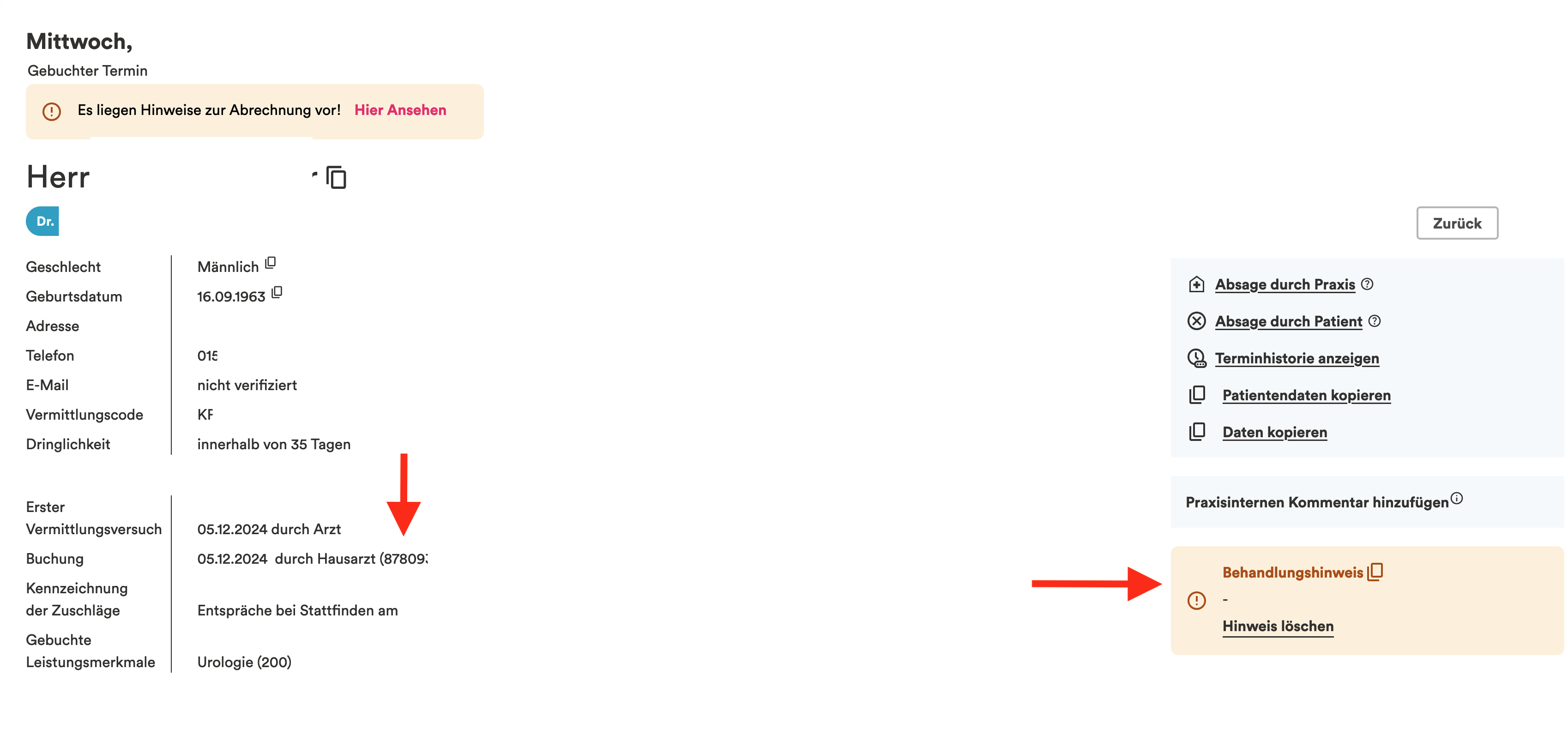

bei den Terminservicestellenterminen via KV Connect werden erfreulicherweise schon entliche Daten des Patienten direkt ins System und den Kalender übertragen, leider gehört die Patienten-Telefonnummer noch nicht dazu, kann dies bitte ergänzt und automatisch dem Kalendereintrag beigefügt werden - falls vorhanden die Behandlungshinweise und der buchende Arzt wäre natürlich noch das Sahnehäubchen
Vielen Dank

Sehr geehrter Herr Klemenz,
die Telefonnummer können wir natürlich übernehmen ... wollen Sie das nur bei Neupatienten oder auch bei Bestandspatienten?
Die anderen 2 Wünsche sind nicht möglich:
a) Behandlungshinweis ist so weit ich sehe nicht in den Daten. Hier geht es nur um den Termin an sich. Die Behandlungsinfos sind auf der Überweisung die der Patient hat (worauf der Vermittlungscode ist)
b) Das Ganze ist der TSS (Terminservicestelle) Teil des TSVG (Terminservie und Versorgungsgesetz) "Moduls". Der Termin wird also technisch von der Terminservicestelle gebucht. Nicht von einem Arzt, das würde in den Hausarztvermittlungsteil reinfallen der nichts mit dem TSS zu tun hat. Somit ist die Information des buchenden Arztes nicht da. Der Termin kann ja auch direkt vom Patienten gebucht werden. Die Information des buchenden Arztes ist evtl mit der Vermittlungscode implizit verbunden. Das kann aber nur die Terminservicestelle oder Gematik oder KVB sagen, also die Stelle die die Vermittlungscode explizit generiert. Und meine Vermutung ist das es aus Datenschutz nicht möglich ist an die Info zu kommen.
Ich hätte gern für bei Variante, aber insbesondere Neupatienten die Nummern ergänzt
Das Portal stellt online die erbetenes Infos aber zur Verfügung.... wenn die dort zu sehen sind, können die doch auch bitte gleich mit in unser System?!
Die Daten kommen nicht in der FHIR Datei mit
