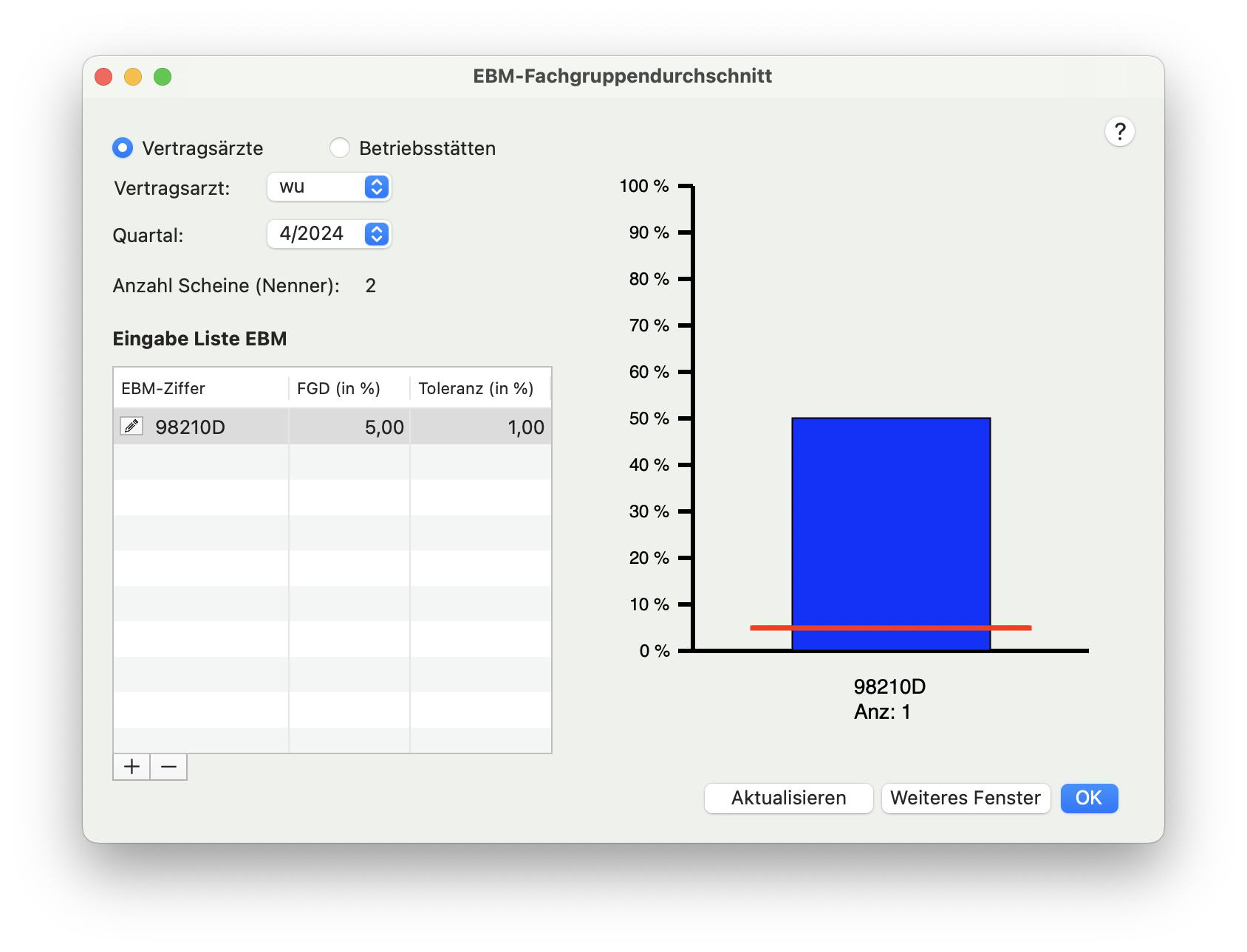

im Fachgruppendurchschnitt lässt sich die 98210D nicht darstellen, das Feld bleibt leer. Es wäre eine große Hilfe, um die Quote des FGD zu erfassen (max. 17,5 % im Quartal möglich).
Danke.

Sehr geehrter Herr Meschkat,
bei mir klappe es:
Ich vermute aber da die Ziffer "Offene Sprechstunde ..." heisst haben Sie den Schein auch offene Sprechstunde gestellt. Die sind aber extrabudgetär und werden bei dem Fachgruppendurchschnitt/Regelleistungsvolumen nicht mit betrachtet.
Guten Morgen Herr Thierfelder,
danke für die Antwort.
Kann man das nicht im tomedo ändern, dass auch diese Fälle mit gezählt werden? Damit hat man sehr einfach und schnell einen Überblick!
Meschkat
Kann ja, aber dann sind die Ergebnisse nicht mit den Werten der KV vergleichbar. Nach unserem Stand werden von der KV extrabudgetäte Scheine für den Fachgruppendurchschnitte nicht mit herangezogen.
Nachtrag: natürlich sind Scheine über 17,5% (vermutlicher Wert, der ist von der KV vorgegeben) dann nicht extrabudgetär. Leider können wir diese Streichung in der Berechnung nicht beachten. Dann müsste tomedo "erraten" welche Scheine von der KV den Status extrabudgetär gestrichen bekommt. Laut KV der Aussage der Thüringen vor 2 Jahren wird Random-mässig gestrichen.
-> Die Statistik kann im Fall der Überschreitung der 17.5% rein logisch nicht korrekt sein.
danke, das scheint die Antwort zu sein.
Meschkat
