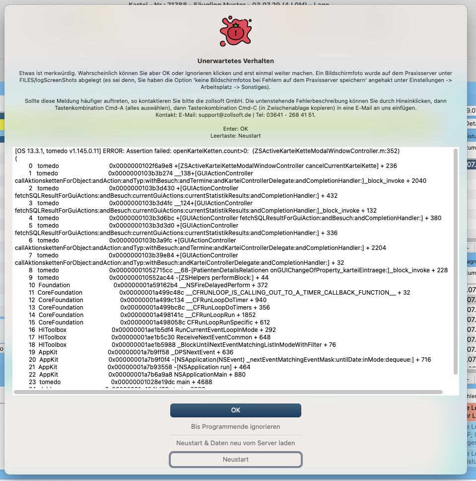

folgendes Problem: Das Erstellen eines CKE als Karteikarteneintrag (Name: __BefundArzt) löst eine AK aus, die einen Text-Karteieintrag anlegt (Name: BBB) und eine Variable aus dem CKE in den Texteintrag BBB überträgt.
Das funktioniert auch 3,4 oder5 mal. Dann bleibt der AK-Auslöser hängen und irgendwann kommt unten genannte Fehlermeldung

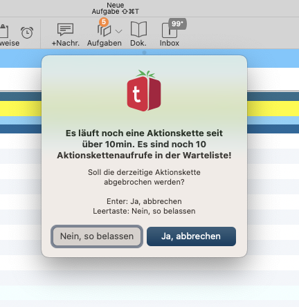

Wenn ich auf Ja klicke, dann folgt:
und es werden anschließend alle AK-Auslöser hintereinander abgearbeitet.

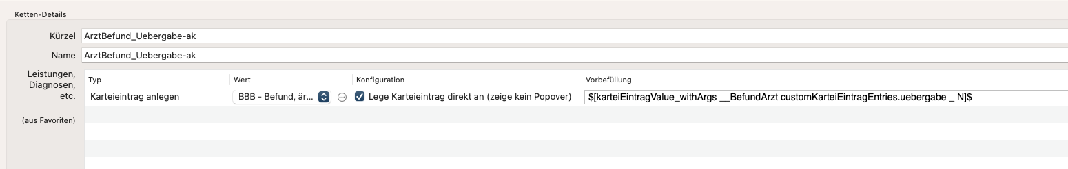

Hier noch der AK und sei Auslöser:
