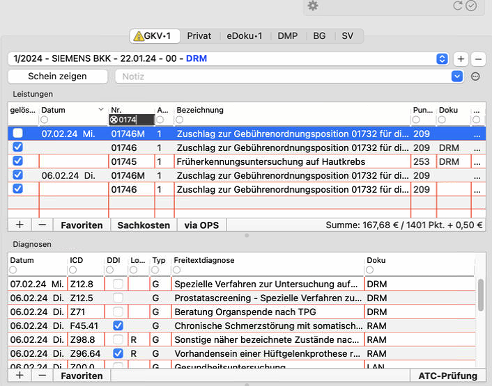

Beim HKS kann man die Ziffern in Einstellungen hinterlegen:

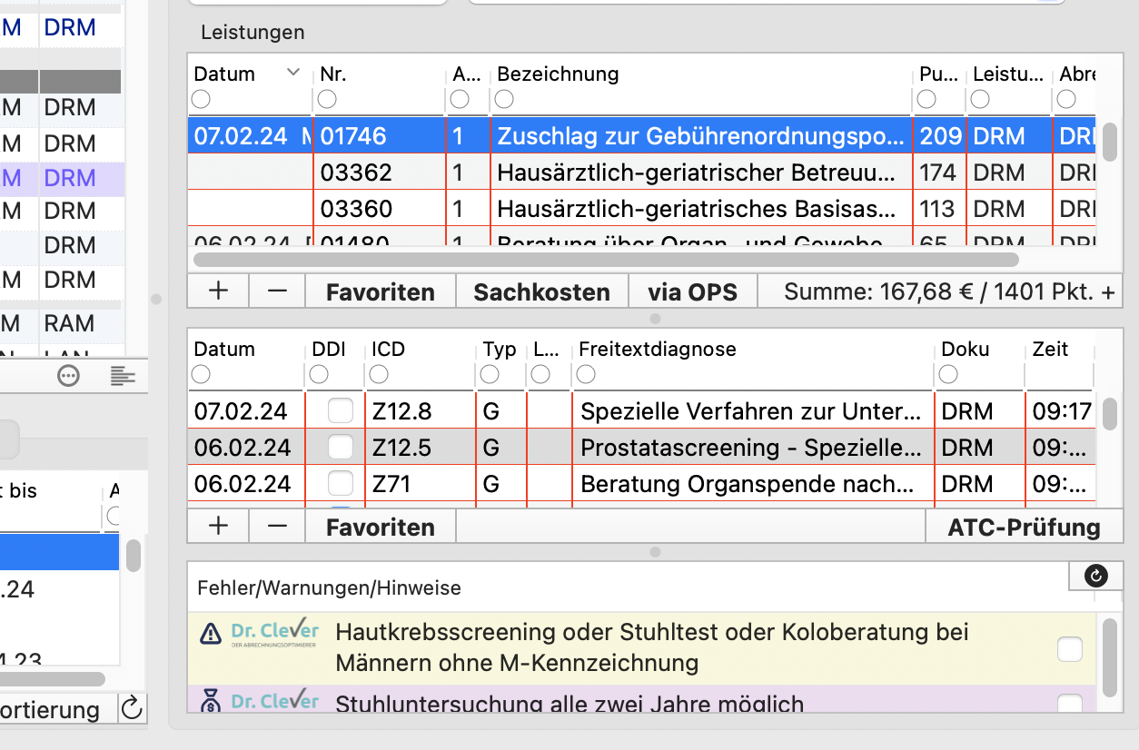

dann sollte aber diese Ziffer auch richtig im Schein übernommen werden wenn man eHKS anlegt - ist bei mir nicht der Fall ( wird auch von DrClever angemahnt uten):

Beim eingeben des HKS wird die 01746 oder 01745 abgerechnet... aber es fehlt bei Männern IMMER das M... das müssen wir händisch ergänzen.
Genau das ist das Problem was ich versucht habe darzustellen  - Danke für die Unterstützung...
Wenn Sie genau hinschauen: wird bei siesem männlichen Patient  das M nicht übernommen - DrClever erkennt es ja auch wie sie ganz unten im gelben Feld sehen...

Die Ziffern werden nicht übernommen, wenn zum Zeitpunkt der Übernahme auf dem Schein eine der Ziffern 01745, 01746, 01745M oder 01746M bereits dokumentiert ist.
So z.B. wenn beim männlichen Patienten > 35 J. am 06.02.2024 die Leistungen 01732 und irrtümlicherweise 01746 dokumentiert wurden, wird beim Anlegen einer HKS Dokumentation am nächsten Tag die richtige Ziffern 01746M nicht übernommen.

Beim Patienten aus dem obigen Screenshot war die Ziffer schon am Tag vor dem Hautkrebssreening auf dem Schein. Wie es bereits erwähnt wurde, wird dann die automatische Ziffern nicht übernommen.
Danke für die Info - ich schick Ihnen Screenshots von Patienten wo es weiterhin icht klappt...
hier weiterhin screenshots dass es nicht funktioniert mit der M Ziffer Übernahme aus den Einstllungen
