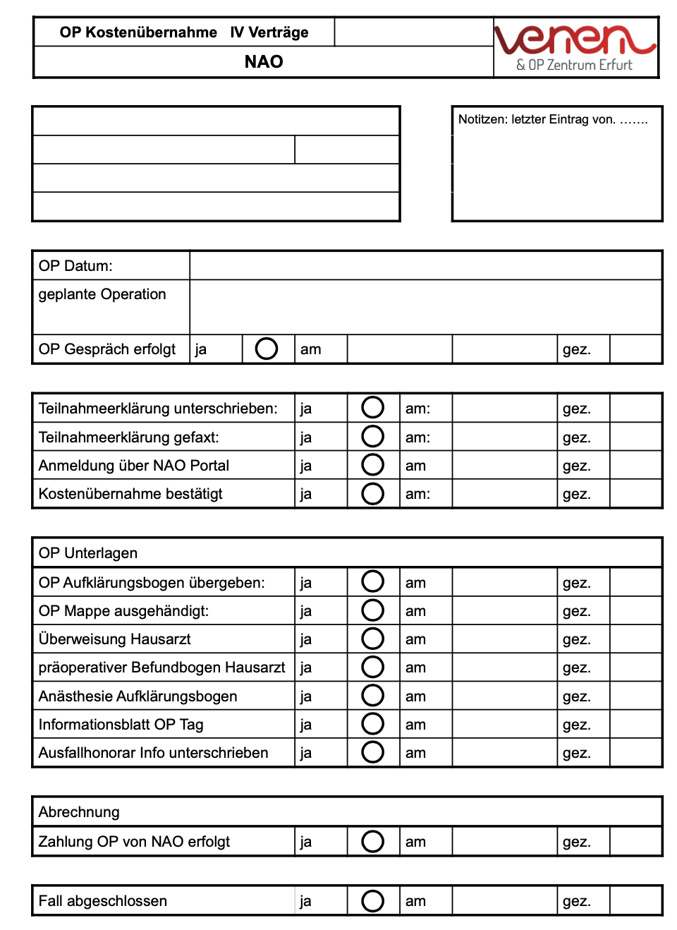

Hallo Zusammen, zur Organisation unser Abläufe der OP Vorbereitung und entsprechenden IV Verträge haben wir für jeden IV Vertrag ein Customformular mit entsprechenden Items erstellt. Jetzt möchten wir eigentlich eine Abfragemöglichkeit aller Formulare des jeweiligen IV Vertrages mit Auswertung einzelner Items  . Wir möchten uns gern die Führung einer separaten Tabelle ausßerhalb Tomedo´s ersparen.Hat jemand eine Idee wie wir das Umsetzen können, oder sind wir mit CF auf dem Holzweg? Vielen Dank.

Wir haben bisher eine Tabelle aller OP´s mit den Spalten Anmeldung IV, Doku abgeschlossen etc. als "Journal". Ich möchte jetzt eine Auswertung erstellen um z.B. alle angelegten OP´s zu zeigen oder nur die, die angelegt, aber noch keine Kostenübernahmebetsätigung haben, oder die abgeschlossen sind etc..Ich hoffe est ist verständlich.
