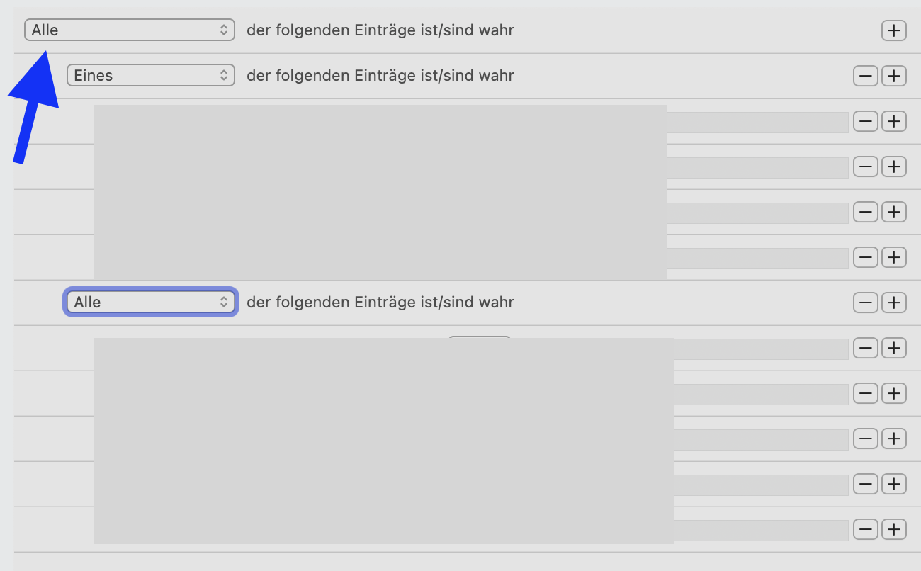

Die Aktionskette wird jetzt nur bei einer der entsprechenden Kassen ausgelöst. Aber die Marker werden nicht berücksichtigt! Aktionskette wird auch ausgelöst, wenn der Marker "HzV-Teilnahme-GU" gesetzt ist!? Sieht jetzt so aus:
Ah ok. Ich denke Sie brauchen übergeordnet noch eine Bedingung „Alle“:
Prima. Danke! So klappt es jetzt. Es ist allerdings etwas tricky, die übergeordnete Bedingung dann einzubauen. Auch zwei Mehrfachbedingungen der 2. Ebene (Kasse + Marker) war etwas schwierig.
Dieser Auslöser funktionier:
