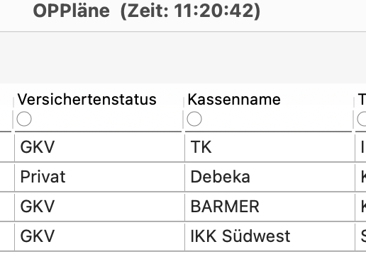

in der OP Statistik gibt es zwar ein Feld Kassennahme, aber dieses bleibt bei Privatpatienten leer (nur bei uns?) und kann somit dem OP Zentrum nicht automatisch übermittelt werden.
Ist das nur unserer Problem / gibt es da Abhilfe?

Hallo Matthias,
ich hab das gerade mal bei uns nachgeschaut. In der OP-Statistik, aus der OP-Plan generiert wird, gibt es zwei Spalten, die das ausgeben. Eventuell musst du nur die Word-Vorlage anpassen.
Beantwortet von (32k Punkte)
Ich habe 2 verschiedene OP Plan Abfragen (eine Tomedo Original, eine von mir?) und beide zeigen keinen Privatkassennamen an. Eine Statistik zeigt den versicherungsstatus (zumindest Privat).
Vielleicht hast Du Deine Abfrage selbst modifiziert und das "andere Kassennamenfeld" selbst eingefügt?
Vielleicht kannst Du ja Dein SQL hier reinstellen (oder mir schicken..)
Vielleicht nur ausgeblendet? Rechtsklick in den Spaltenkopf probiert?
meine Statistik ist die Orginal tomedo.

			CASE
				WHEN PD.privatPatient THEN 'Privat'
				ELSE 'GKV'
			END as Versichertenstatus,
			-- KD.kassenname,
			CASE
				WHEN pk.ident is not null THEN pk.kurzname
				ELSE kd.abrechnenderKostentraegerName
			END as kassenname,

		left join	kartendaten									KD		on (PD.aktuellegvkkartendaten_ident = KD.ident)
		left join	kartendaten									KDp		on (PD.aktuellepvkartendaten_ident = KDp.ident)
		left join 	Krankenkasse 								PK 		on (KDP.privatkasse_ident = PK.ident)
