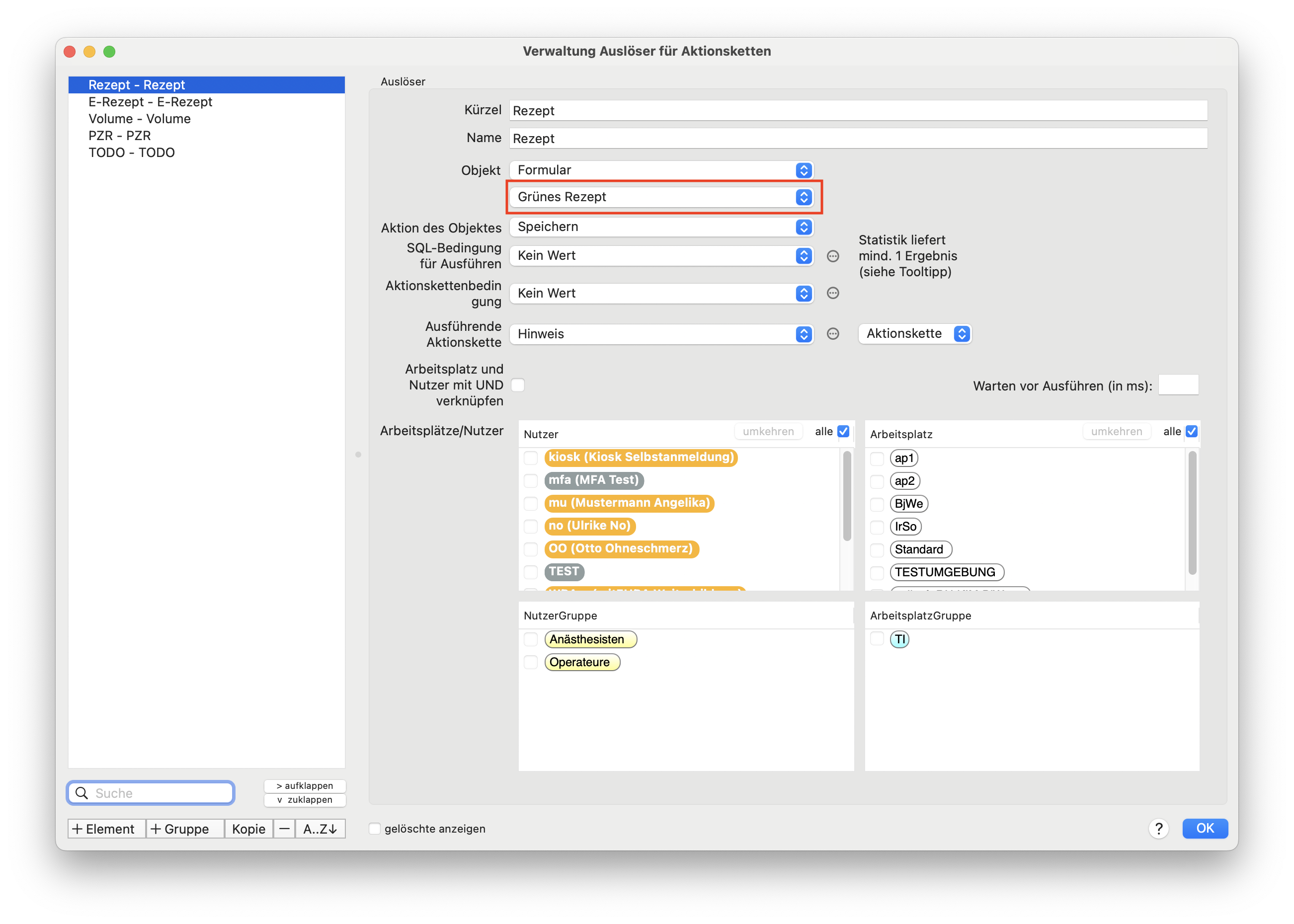

Leider funktioniert diese Vorgehensweise unter der aktuellen Tomedo Version persistent nicht (v1.150.0.18) - weder als Karteieintrag MED noch als Formular Rezept reagiert Tomedo bei der Speicherung eines grünen (Privat-) Rezeptes. Woran liegt das ?
Beantwortet von (230 Punkte)
Erstellen Sie grüne Rezepte für GKV-Patienten als E-Rezept?
Für das E-Rezept gibt es eigene Aktionskettenauslöser bzw. der Karteieintrag wäre hier eMED.
Grüne Rezepte erstellen wir als Privatrezept, nicht als eRezept. Die Speicherung triggert aber nicht, obwohl der Auslöser wie oben beschrieben konfiguriert ist. Ich habe dazu bereits ein Ticket im Kundenportal aufgemacht - geht das bei Ihnen ?
ich habe die Aktionskette wie im Ticket nachgebaut und kann reproduzieren dass es nicht funktioniert. Ich melde mich hier wenn ich das Problem gefunden / behoben habe.
Sie haben als Aktionskettenauslöser ein rotes Rezept ausgewählt. Es gibt in der Liste der Formulare aber auch das grüne Rezept. Damit funktioniert es dann.
Super, das klappt - sowohl grün als auch blau ! Die Frage ist nun: Was verbirgt sich dann hinter dem Rezept 16/E ?
DANKE !
rot :) Das Muster 16 der KBV
