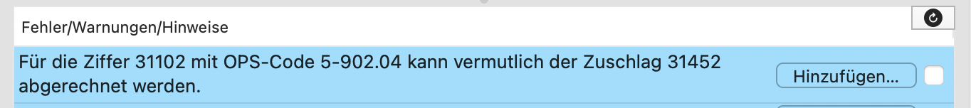

Ab v1.120.0.15 wird es folgende Hinweismeldung im KV-Schein geben.
Hallo Herr Berg,
das ist ganz gut, doch erscheint dieser Hinweis auch bei den postop. Kontrollen,
Meines Erachtens dürfen wir den Zuschlag nur für die Haupt-OP abrechnen.
Können Sie die Bedingung für den Hinweis den OPS Code mit der EBM-Ziffer für den Haupteingriff die Eingriffe koppeln?
wird in v1.121.0.4 korrigiert.
